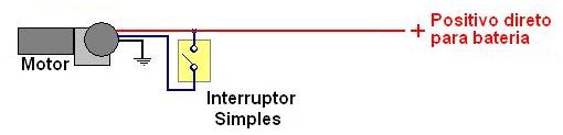

    voce nao tem que abrir outro buraco no painel, basta trocar o interruptor que vc já tem por um duplo... acho mesmo que devam existir alguns do mesmo modelo que vc já tem, ou seja, vendo "por fora", nem percebe a diferença... só mesmo na instalação. Você sabe que chave interruptora eu tou falando? olhando por trás dela, ela tem que ter quatro entradas... é como se ela fosse para cortar o "positivo e negativo" de algumas instalações, sacou?
    No meu jeep, nao tenho esta complicação, pois o interruptor está fixado no próprio motor... só vai UM fio até ele e tudo funciona perfeitamente, inclusive o retorno automático... veja no desenho...
    Passei este único fio (vermelho - positivo) pelo velho conduíte da tomada de vácuo do limpador antigo que vai até a bateria... vc pode ligar na chave ou num quadro de fusíveis tbem.... o que importa é que é extremamente simples ligar assim.... e tudo funciona blza
