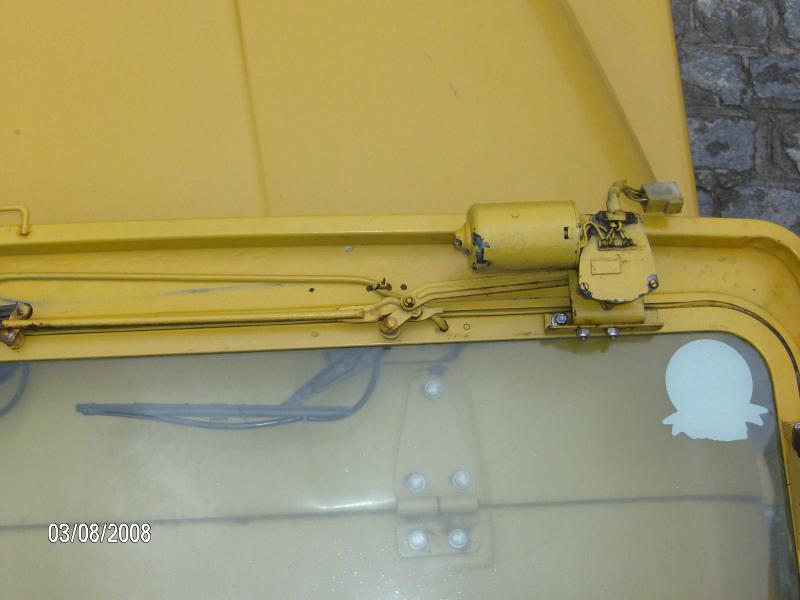

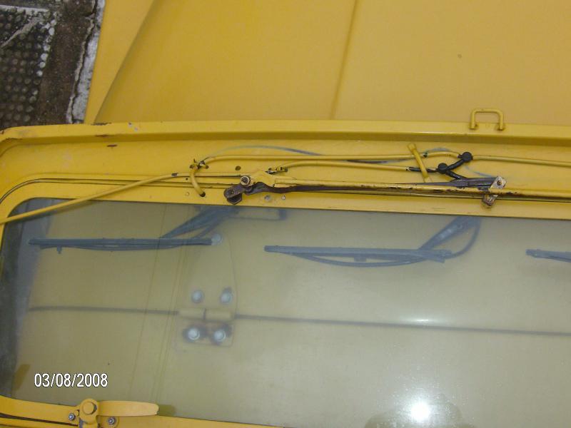

    Citação Postado originalmente por wcas Ver Post

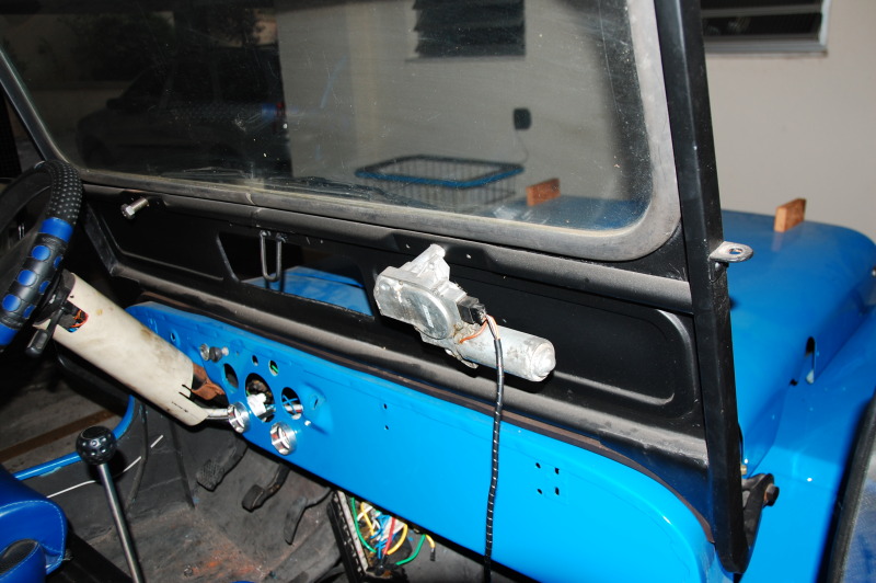

    Tem uma foto dessa sua armação montada ? fiquei curioso pra ver issso.
    Tão aí!!!
    Como falei, usei o motor do Uno. Fiz um furo grande no lado interno do quadro de parabrisa, e um menor do lado externo, de forma a prender o motor sem ter que colocar suporte.
    Do outro lado, peguei um parafuso 5/8" e fiz um furo roscado 1/4". Tive que abrir o furo no quadro de parabrisa para passar este parafuso. Na haste, passei um parafuso 1/4" e prendi com porca, atarrachando no parafuso 5/8". Assim, quando o parabrisa estiver funcionando, o parafuso 1/4" fica atarrachando-desatarrachando.
    Pra sincronizar, usei barras de alumínio, parafusos e, pra diminuir o atrito, fiz umas buchinhas de nylon. Esta é a parte mais delicada, porque pequenas diferenças nas barras que giram com as hastes dão grande diferença no ângulo.
  • #138
    É, ficou meuo estranho aquelas borrachas no capô, não da pra colocar uma pretas no parabrisa ao invez de por no capô ? ia ficar mais dirfarçado não ?
    O que é aquele negocio branco na coluna de direção ?
  • #139
    Pois é, aquilo não é borracha, é madeira! Vou tirar em breve, assim que conseguir uma borracha bem grossa (onde trabalho tem um monte, mas nunca pensei em pegar). Mas a idéia de colocar no parabrisa é boa.
    Aquilo branco era pra ser uma proteção para a fiação do comando de seta, mas tive que mexer na coluna e a proteção ficou curta. Quando eu terminar de mexer na parte elétrica, vou fazer outra e pintar de preto.

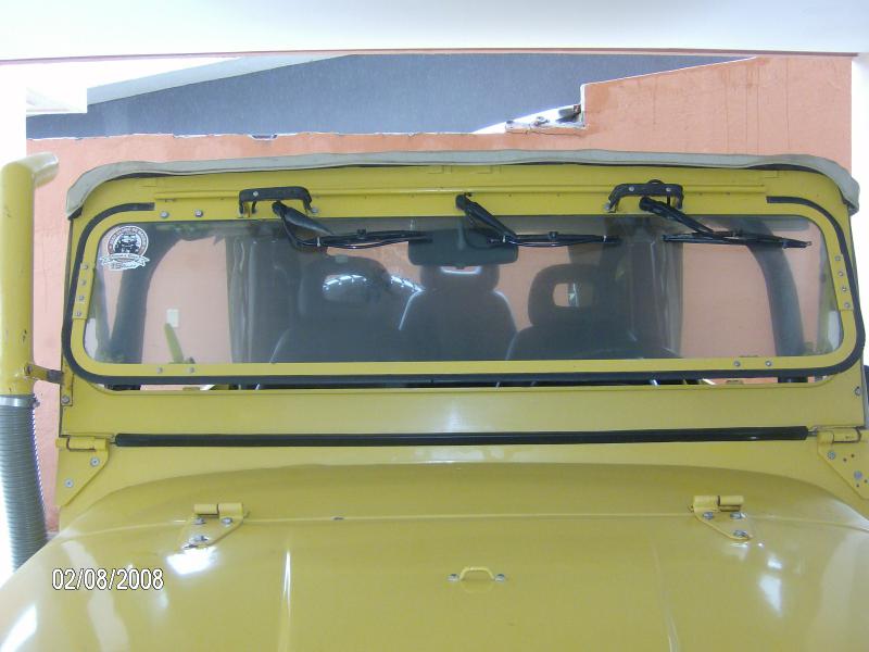

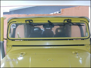

    LIMPADOR - motor e paletas do Fusca
    Amigos, usei o motor, as hastes, e as paletas do Fusca, e assim tenho 3 limpadores e retorno automático ao desligar.
    Funciona inclusive com o parabrisa meio aberto.
