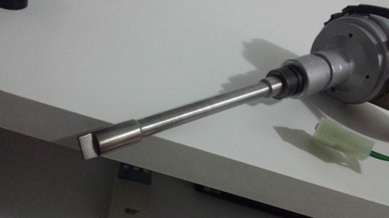

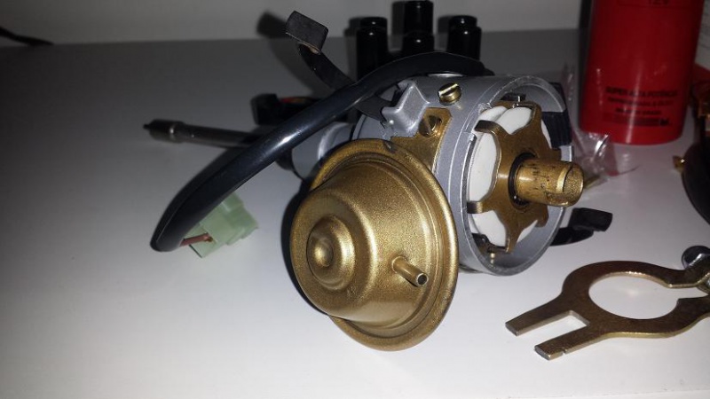

    Acabei comprando no mercado livre um kit completo conforme segue:
    IGNICÃO ELETRONICA
    Jeep 6cc. Rural 6cc - Aero 6cc e Maverick 6cc - Motor BF 161.
    Kit remanufaturado, feito em carcaça de distribuidor usado, é feito um novo eixo no torno que funciona como o original, sentido anti-horário, assim funcionam os dois avanços (Centrífugo e a vácuo).
    As peças internas, tampa e rotor, são novas. Bobina nova, Chicote novo e Modulo revisado.
    KIT Completo:
    • Distribuidor Completo (Tampa, Rotor e Avanço)
    • Módulo BOSCH
    • Chicote
    • BOBINA MARFLEX
    • Brinde: Braçadeira p/ Prender o Distribuidor
    gostei muito do acabamento no geral, o vendedor foi muito atencioso, atrasou para postar o kit, e para compensar mandou por sedex sendo que paguei PAC.
    assim que instalar volto para descrever como ficou a viatura. seguem algumas fotos do kit.
