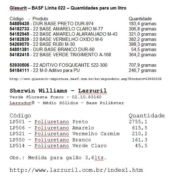

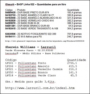

    Olha o que esses códigos querem dizer:
    Miniaturas de Anexos Miniaturas de Anexos -tinta_olive-drab_formula_basf-linha-022-e-sherwin-willians-lazzuril.jpg   -img_20170422_095234379_hdr_low.jpg

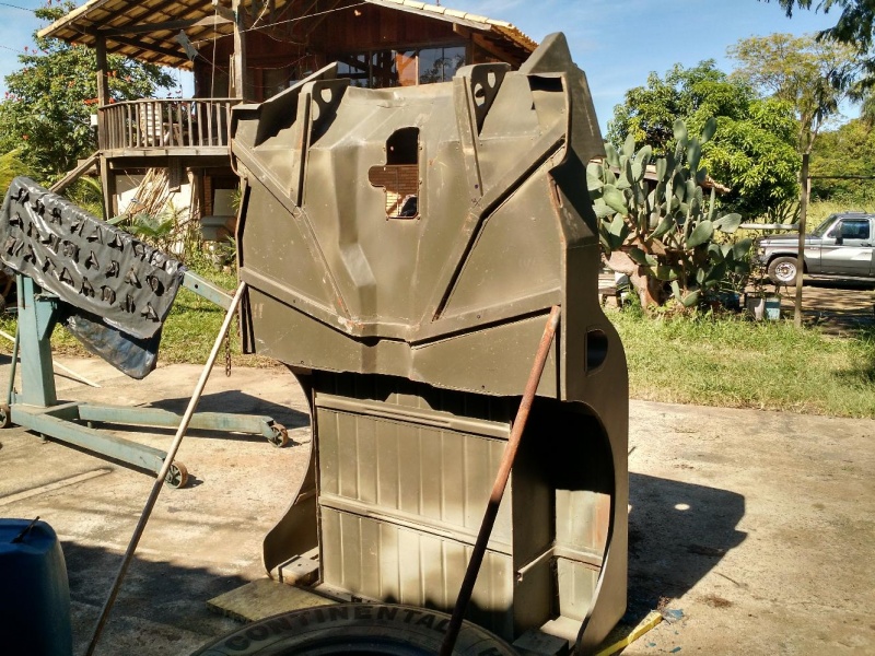

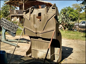

    Tem um fornecedor no Mercado livre, que vende uma tinta PU OLIVE DRAB RAL 6022, mas que não apresenta confiabilidade, vez que se recusa a fornecer a fórmula da tinta. Visto que essa fórmula é de domínio público, pois é revelada pelo fabricante (Sherwin Williams), em seu site fica difícil confiar nesses vendedores; então, facilmente, poderemos realizar uma pesquisa e descobrir sua composição, dessa outra opção de fabricante, que não testei ainda, como segue:
    Miniaturas de Anexos Miniaturas de Anexos -tinta_olive-drab-ral-6022_wwwcoresral_com.jpg   -tinta_olive-drab-ral-6022_sherwin-williams-formula-poliuretano-diluido-1000ml-cod-85615.jpg

    Na restauração do meu jeep eu tinha uma peça na cor original.
    Mandei para ó escritório da Sherwin Willians em SP e eles formularam em PU. Achei o contato pelo site deles e fui ligando até chegar no time de produto.
    Não teve custo nenhum além do envio da peça que foi feito por um motoboy.
