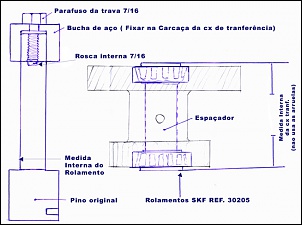

    Caixa de redução com rolamentos
    Segue esquema para adaptação na cx de redução com rolamentos, as medidas poderei postar em outra oportunidade. Qualquer dúvida podem ligar para Zé Junior 84 - 99874344. Estarei fora do ar +_ 25 dias
    Sds, João Manoel

    Já foi perguntado, mas não custa perguntar de novo.
    Por que usar rolamentos conicos? Se são rolamento conicos, não precisam de ajustes conforme se desgastam? Se precisam, como é feito?

    Qual a finalidade de colocar os rolamentos?
    Até agora não endendi...

    Citação Postado originalmente por monge
    uma perguntinha bem besta:
    []'s trocando meia duzia por 6
    Eugênio
    Grande Eugênio!
    É uma solução econômica... Quando há desgaste da pista dos roletes, na parte interna da engrenagem, teria que se comprar uma engrenagem nova. E isso está perto dos 400 paus... Mas se a engrenagem ainda está boa e só a pista interna está ruim, torneia-se um encaixe para os rolamentos, compra-se os rolamentos à uns 30 reais cada e tá resolvido!
    Quanto ao ruído, que dizem diminuir com o rolamento, não é bem assim...
    Se a pista da engrenagem, o pino e os roletes estão 100%, não há ruido!
    É lógico que se tem ruído, tem defeito. Pondo os rolamentos o ruído pára! Mas se trocar tudo por peças novas, originais, também pára. Só que o preço é outro...

    Re: uma pergunta
    Citação Postado originalmente por Giovani
    Grande Eugênio!
    Giovanni,
    Sei que este tópico está mais velho q andar p/ trás... mas é que como o jmcc não respondeu, talvez (QZE CERTEZA ) você saiba...
    Se eu usar os rolamentos cônicos na caixa de transferência, como farei para dar regulagem nos mesmos? Ou eles não precisam de regulagem? Compensa trocar os roletes pelos rolamentos, visto que após tornear o pino acredito que não poderão mais ser usados roletes, apenas rolamentos???

    Oi Walter!
    Pq voce vai mandar tornear o pino?
    Ele custa R$ 16,00!!!!

    Citação Postado originalmente por ramiro_eli
    Oi Walter!
    Fala Ramiro...
    Sério que sóh custa 16 latinhas??? Então o problema eh menor.. =DDDD
    Mas você perguntou "Pq tornear....?"
    Eu falei em tornea-lo para usar com aquele esquema de rolamentos ao invés de roletes... pelo que relataram fica melhor que o original...

    Citação Postado originalmente por walter.andreis
    Grande Walter!
    Ao menos nos que fazem por aqui, não precisa de regulagem...
    O pino precisa ser torneado para o encaixe dos rolamentos, seja num pino novo ou velho. Ele é feito com rosca numa das pontas.
    Uma vez feito esse serviço, só poderá ser usado com rolamentos, à menos que vc troque todas as peças: pino, engrenagem e roletes.
    Vou ver se consigo maiores detalhes, aí mando outra mensagem...
    Quanto à ser "melhor" que o original, há controvérsias... Muitos dizem que fica mais silencioso, etc. O que acontece é que o conjunto está desgastado, e lógicamente, pondo rolamentos novos, fica uma maravilha! Só que, se vc trocar a engrenagem, pinos e roletes, também ficará 100%! Porém, à um preço maior...
    Só um parêntese aqui: essa mesma engrenagem, ou melhor, grupo da reduzida que, da Willys custa +ou- 380,00 , na Toyota Bandeirante, que é muito maior e mais robusta, custa 210,00!!!!!
    Só porque é pra Jeep... Isso é um absurdo!!!
