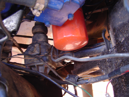

    Cadu, a caixa do seu é igual a essa? Tava mesmo querendo saber se a minha era original ou não. Ah, tem uma boa folga tbém...
    Cacá - CJ5 '82 & Samurai High Roof '91
    Citação Postado originalmente por PRK-JEEP Ver Post
    Muito parecida, amanhã vou tirar uma foto pra vc ver!!! Mas acho que é a mesma, a minha também esta com uma folga razoável, se vc acelerar um pouquinho a mais ja da pra ficar com medo!!!! To querendo trocar urgentemente...

    Sem querer intrometer, mas já intromentendo........essa direção aí cacá, é original sim, né nao??? Se eu me lembro bem, a do Cascão é assim tbm, só que a dele nao tem folgas nao! (já tirou férias )
