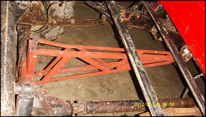

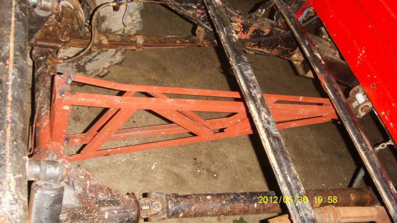

    Oque eu tinha perguntado umas paginas atras éra sobre esse suporte,Barra de torção...Mas ja esta feito
    Miniaturas de Anexos Miniaturas de Anexos Molas de Toyota no CJ-s73f9624.jpg   Molas de Toyota no CJ-s73f9627.jpg   Molas de Toyota no CJ-s73f9626.jpg
    Rural 3.0 injetado em andamento. Aguardem!
    Willys f-75 SAMU / SPOA / Guincho Work 12.000Lbs / Personalizada
    Jeep Willys CJ5 1962 ORIGINAL
  • #687
    05/01/2004
    Boa Vista/RR
    14,659
    Agradecimentos: 51
    Citação Postado originalmente por Diogo_Czuika Ver Post
    Fugindo um pouco o tema do tópico mas esse jumelo está invertido...

    Elmer,vc diz lá no suporte,deveria estar parafusado por fora o jumelo ?
  • #689
    05/01/2004
    Boa Vista/RR
    14,659
    Agradecimentos: 51
    Não, o suporte deveria ser em baixo e a barra em cima do jumelo:
