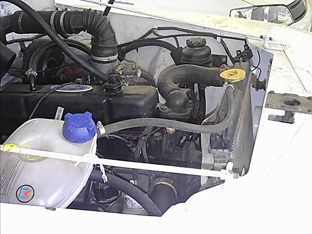

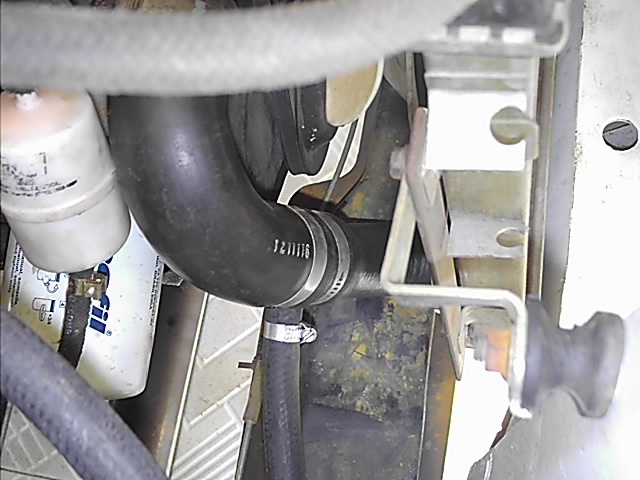

  • #81
    Sistema de arrefecimento selado?
    Amigos,
    Fiz a lição de casa hoje, só não sei se ficou certo.
    Usei o vaso de pressão. A entrada de cima vem do ladrão do radiador, e na de baixo coloquei um "T" no mangote de baixo do radiador com a saída dimensionada para o vaso.
    Ainda não fiz a base do vaso, somente amarrei em virtude de estar ainda testando. Dei umas voltas ao redor de casa e parece que melhorou bastante. Não dá para saber ao certo, pois o dia hoje está bastante frio, somente 35ºC diferente dos demais dias em que a temperatura oscila entre 40 e 41.
    Na foto 3, ver-se-á a conclusão que cheguei após longo e acurado estudo:
    Abrindo-se um recipiente que contenha H20 sob pressão, em uma temperatura aproximada ao ponto de ebulição, pode-se ocasionar lesões corporais com danos epidérmicos bastante dolorosos.
    Feliz ano novo a todos
    Nelson
    Miniaturas de Anexos Miniaturas de Anexos Vaso expansor-arrefecimento1.jpg   Vaso expansor-arrefecimento.jpg   Vaso expansor-burrada.jpg
  • #82
    Usuário Avatar de Kim
    17/10/2005
    Nova Aliança do Ivaí/PR
    10,354
    Citação Postado originalmente por Nelson Maia Ver Post
    Amigos,
    Nelson
    = asistema selado
    O suporte vê se vc acha num desmanche, comprei o meu já com o mesmo, tem foto neste tópico.
    Kim.

    Nelson,
    Sua montagem está praticamente certa.
    só estará completamente certa se a tampa do seu radiador não contém válvulas.
    Neste caso, vc tem um sistema selado com vaso de pressão.
    Sobre as lesões, eu já havia alertado
    .....quem não acredita, ganha uma visita ao PS.
