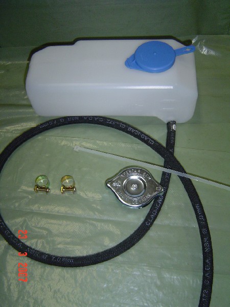

  • #124
    Kit de vaso de expansão não selado
    Depois de prometer por muito tempo, finalmente terminamos o kit de vaso de expansão não selado.
    O kit é composto pelos seguintes ítens:
    • 1 Vaso de expansão em plástico
    • 1 tampa de vaso de expansão sem pressão
    • 1 tampa de radiador original do JEEP/Rural/F75
    • 1 m de mangueira lonada.
    • 2 abraçadeiras para as extremidades da mangueira lonada
    • 5 abraçadeiras plásticas (enforca-gato), para a fixação do sistema no varão da grade.
    Neste sistema, o controle da pressão continua sendo feito pela tampa do radiador, que au ter a pressão da água aumentada, permnite a transferência do líquido para o vaso de expansão e, quando a pressão diminui a água retorna ao radiador, evitando que o mesmo perca líquido de arrefecimento.
    O preço, fica por apenas R$ 40,00.
    Nas fotos em anexo, temos uma visão do Kit e de como ele ficaria instalado em uma das versões.
    Miniaturas de Anexos Miniaturas de Anexos Vaso expansor-dsc03072.jpg   Vaso expansor-dsc03073.jpg   Vaso expansor-dsc03074.jpg   Vaso expansor-dsc03075.jpg
