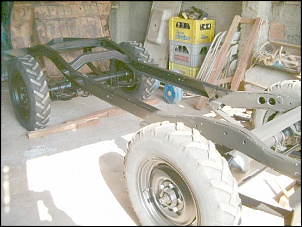

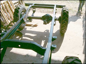

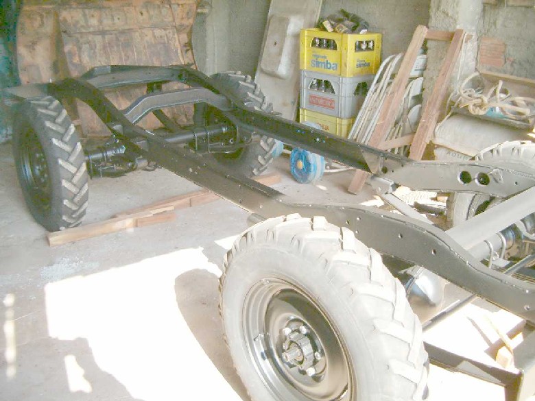

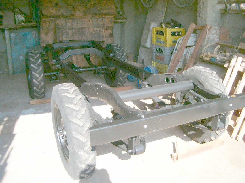

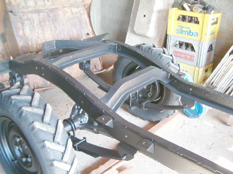

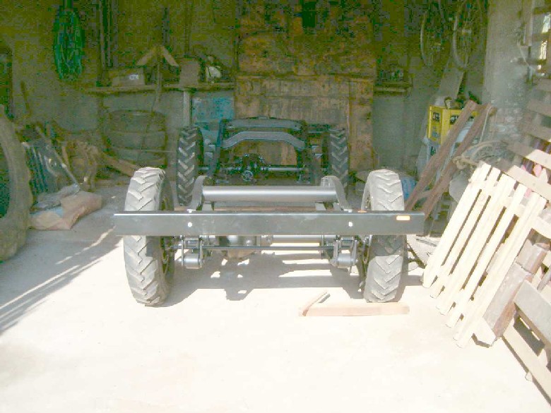

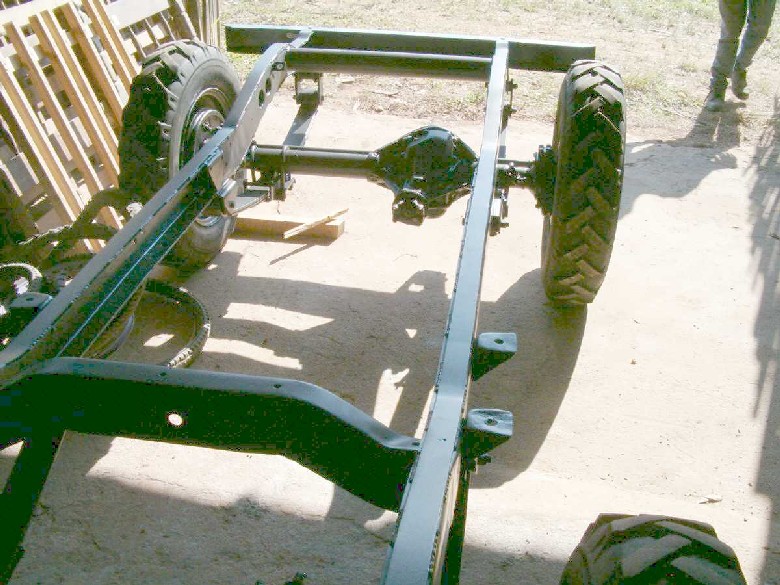

    Caros Amigos,
    Gostaria de compartilhar boas experiência com os amigos off-road. Acabei de finalizar a recuperação / alinhamento técnico do meu chassi em Mogi Mirim e o responsável executou um excelente trabalho. O chassi parece zero, ou seja, não tem mais trincas / bacalhaus.
    Segue a lista dos serviços realizados:
    Limpeza das peças velhas do jeep;
    Retirada dos bacalhaus que existiam;
    Troca das partes rachadas do chassi;
    Fechamento das trincas com solda MIG;
    Alongamento da dianteira para instalação das molas do TOY;
    Instalação dos suportes das molas do TOY;
    Reforço do chassi por cima e por baixo;
    Montagem das molas / eixo / rodas;
    Pintura completa do conjunto;
    Responsável por este milagre:
    HERMS LINO LTDA
    RUA SANTOS DUMONT, 425 / B. ATERRADO / MOGI MIRIM / SP
    FONE/FAX: (019) 3862-3777
    (019) 3806-5865
    Segue as fotos de como ele voltou da oficina.
    Qualquer dúvida é só entrar em contato.
    Dirceu
    Miniaturas de Anexos Miniaturas de Anexos Alinhamento de chassi em Mogi Mirim / SP-jeep01a.jpg   Alinhamento de chassi em Mogi Mirim / SP-jeep02b.jpg   Alinhamento de chassi em Mogi Mirim / SP-jeep03c.jpg   Alinhamento de chassi em Mogi Mirim / SP-jeep04d.jpg   Alinhamento de chassi em Mogi Mirim / SP-jeep05e.jpg

    Muito bem feito parabéns, mas não precisa alongar o chassis pra colocar molas toy, a não ser que vc queira.

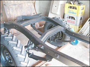

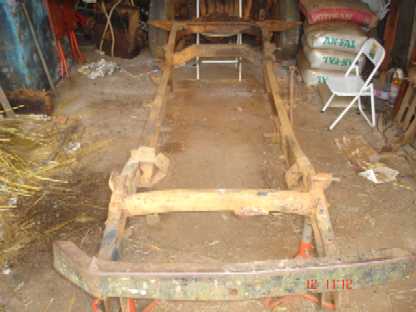

    Uma coisa que eu esqueci, foi que o Hermes também trocou a travessa frontal tubular que estava trincada por um tubo novo sem costura (cardan de caminhão).
    Abaixo a foto de como o chassi foi para a oficina.
    Dirceu
    Miniaturas de Anexos Miniaturas de Anexos Alinhamento de chassi em Mogi Mirim / SP-jeep-antes-da-reformaa.jpg

    Vixe, tava brabo mesmo hein, mas ficou muito bom,

    bonito... que serviço heinnn... parabens, ficou muito bom, eu também coloquei o feixe de molas da toyota, tive que almentar o chasi na parte da frente em +-10cmm, vc nao acredita melhorou e MUITO a estabilidade e tbem o conforto, nao pula como antes, na dianteira usei 2 molas e na trazeira 3 molas em cada feixe.
