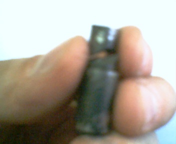

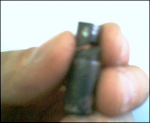

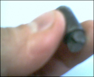

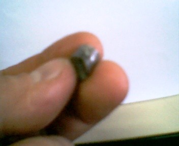

    Leopoldo, é aquele pininho que da presão na alvanca de marcha para quando o individuo estiver andando e for engatar a 3ª não engatar a ré por descuido, fui no torneiro e o cara usinou uma peça nova, com aço 1050, já montei o jeeposo, ficou blz, mas a ré esta meio durinha em relação as outras marchas, vou colocar umas fotos da pecinha.
    A ré as vezes faz um crec e dai engata e fica meio durinha para sair, antes não era assim.
    estou editando porque esqueci das fotos, são meio ruins por que são de celular.
    Miniaturas de Anexos Miniaturas de Anexos -pe_a_caixa_1_145.jpg   -pe_a_caixa_4_169.jpg   -pe_a_caixa_3_601.jpg   -pe_a_caixa_2_674.jpg

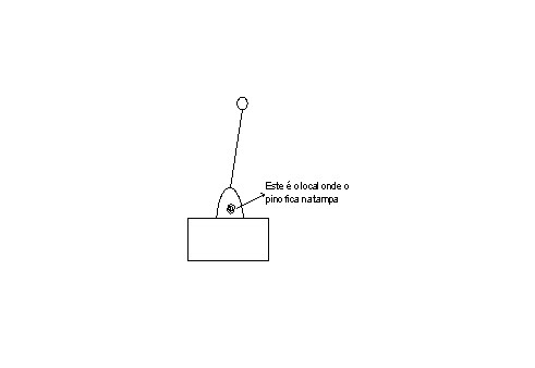

    esse pino é aquele encrustrado na meio-esfera que faz parte da alavanca e se encaixa no rasgo do corpo da tampa?

    Ele fica na tampina da alavanca, veja no desenho.
