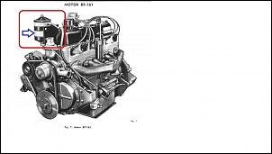

    Bom dia.
    Alguns donos "castram" seus motores retirando o filtro original por motivos diversos, veja se não é o caso seu, se porventura adquiriu recentemente a viatura, pois ele é bem visível na parte frontal superior direita do motor, logo à frente do carburador.
