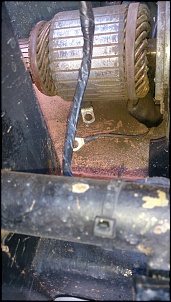

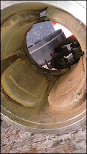

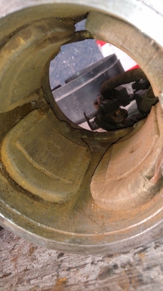

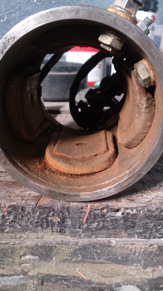

    Percebi que meu guincho elétrico 12.000 lbs estava perdendo as forças. Sem contar que o barulho quando enrola ou desenrola estava muito alto e estranho.
    Num dia de mais animação, resolvi abrir a parte do motor elétrico. Que eu havia selado com silicone em tudo que era parafuso, junta e etc para não entrar água. Quando abri para minha surpresa, estava cheio de água, já enferrujando e das 4 escovas, uma estava travada e o rolamento está péssimo, todo folgado. Nesta parte de cá está tranquilo, desmontei e limpei tudo, liberei a escova travada e vou trocar o rolamento. O problema é o rolamento do outro lado, que fica na parte de dentro de onde o cabo enrola. Como soltar ele? Vou ter que desmontar a parte da redução do guincho para ter acesso a ele? Ou te outro jeito?
    Segue algumas fotos da situação de como estava. As fotos estão no meio do caminho, já tinha limpado umas partes e outras não.

    Jovem eu do passado, como ninguém respondeu, vou me responder pois pode ser a dúvida de outra pessoa.
    É só retirar os parafusos alen que seguram as duas barrinhas cromadas que vai separar o guincho em 2.
    Uma parte ficará com as reduções e outra com o motor, daí e só desmontar e retirar o rolamento. Segue a playlist com a revisão de 2 guinchos. Ficará mais fácil assim.
    Qualquer dúvida só me falar....
