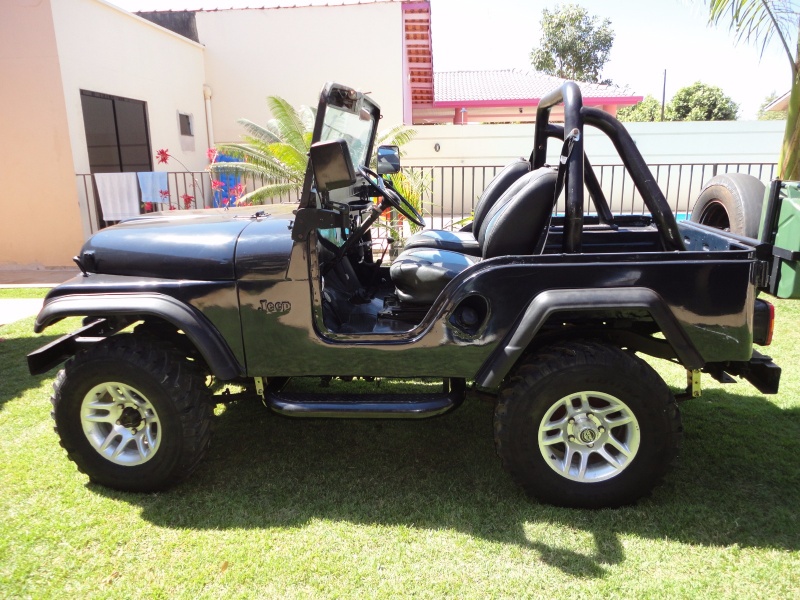

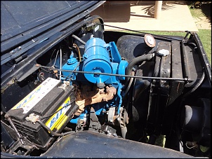

    Seguinte.. acabo de comprar um jeep willys de um amigo de confiança.. porem este está com o pai dele pois o mesmo viajou com o jeep do MT até o PR ... o mesmo é pra ser ?4 cilindros original? olhem aí

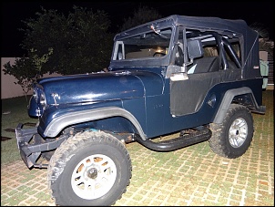

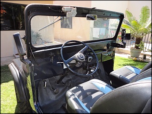

    Aí mais umas fotos da viatura hehe

    Primeiramente, seja muito bem vindo RodrigoMT.
    Realmente é uma bela aquisição. Muito bonito o jeep. Parabéns. Com certeza terá muitas felicidades.

    - Referente ao motor não sei dizer qual é. Mas com certeza é 4cc. Estou julgando pelo tamanho.

    O motor é um Ford OHC 2.3 que saiu originalmente nos jeeps mais novos, é um motor muito bom, com projeto mais moderno que o BF, utiliza correia dentada e carburador de corpo duplo.
