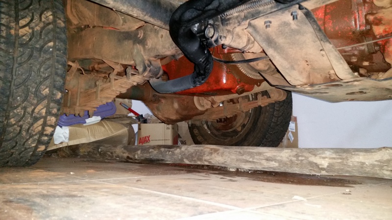

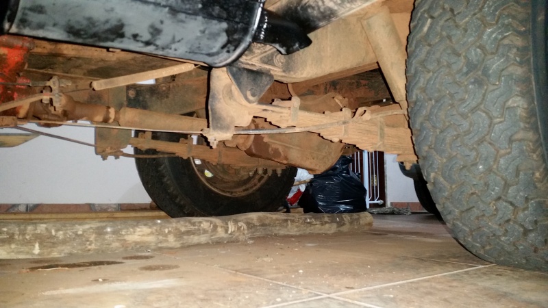

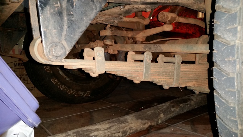

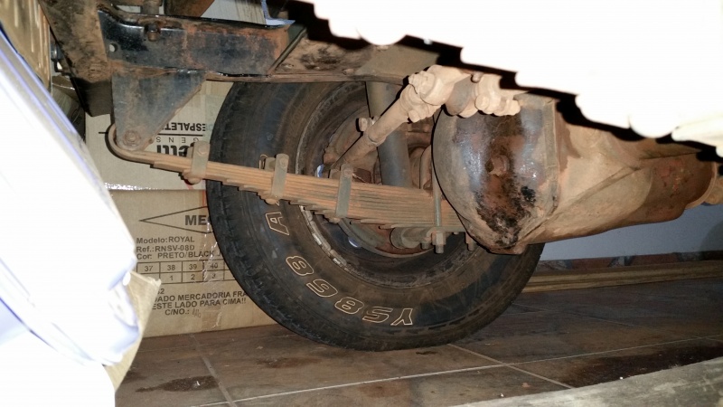

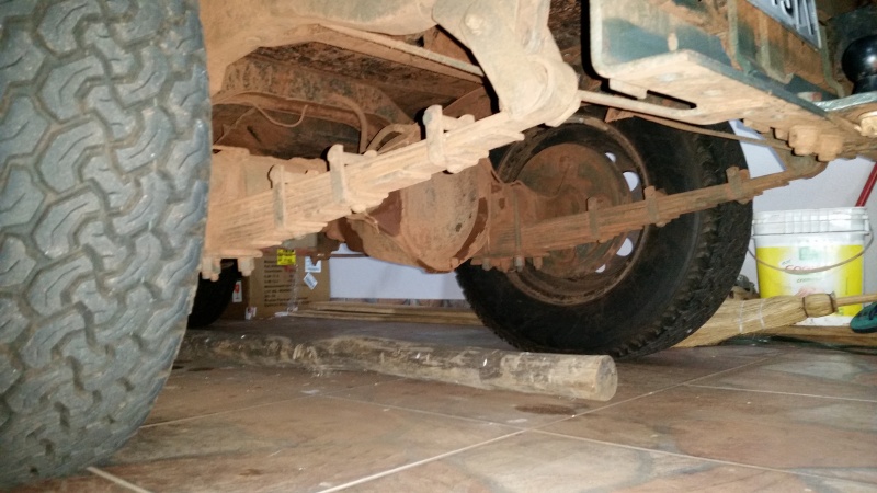

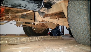

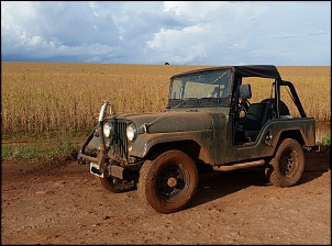

    Então, compramos a alguns anos o cj5.. do exército brasileiro, mas nunca mexemos na suspensão.
    Eu quero levanta-lo, mas isso são planos futuros, queria saber meio de imediato sem gasta muito é claro, queria ver o que posso fazer.
    Vejo outros cj5 com suspensão original que parecem estar mais altos... trocando uma idéia com meu irmão, parece que as molas estão retas, ai falando com uns e outros falaram que pode ser o amortecedor que ta prendendo e segurando a mola reta, procede isso mesmo?
    to colocando umas fotos para os especialistas darem uma idéia, acho que mesmo com suspensão original ele fica mais alto que isso, sem levar em conta a carroceria que vou colocar os calços do coxim motor de opala.
    Quando digo mais alto, to falando do chassi até o solo.... ou seja chassi mais alto mesmo.
    Os amortecedores são originais do jeep que vieram do exército, nunca foram trocados.. não perguntem se estão bons que não desmontei nos ultimos 3 anos e não lembro, penso em futuramente coloca os da ranger 4x2 que dizem que da certinho no lugar do original.
    No momento quero manter original, e levantar ela.. pois parece estar mais baixo que original.. ou to enganado?
    Segue fotos para análises:
    e ai o que acham? o que fazer? idéia de qto sai?

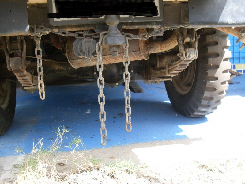

    Amigo, o meu jeep era da altura do seu, as molas cansadas do mesmo jeito.
    Eu fiz o seguinte, tirei o jumelo do chassi por que pegava na parte de baixo do chassis, comprei a peça da primeira foto e passei as molas por cima do eixo, ficou bom e não ficou um cabrito de duro.

    Amigo também não sou especialista, mas observe o apoio articulado de cada mola, chamado de jumelo, com o veículo sem carga ele deve ficar quase na vertical. Nas fotos nota-se que os seus jumelos da suspensão dianteira estão já tocando no chassi e os traseiros já bem inclinados. Significa molas cansadas pois pela qualidade de suas fotos deu para perceber que não foram alteradas a quantidade original de molas que são 12 na dianteira e 10 na traseira, sem contar a mestra.
    Veja na foto anexa como devem se apresentar com a viatura sem carga.

    Opa... entendi o que vc fez, mas não quero fazer SPOA no momento, queria só arrumar pra deixa original e mais alto. pois assim está abaixo da altura original...
    Citação Postado originalmente por Sydney66 Ver Post
    Isso, eu não modifiquei nada a suspensão, então pelo que nota-se é mola cansada ?
    solução então seria feixes de mola novos?
