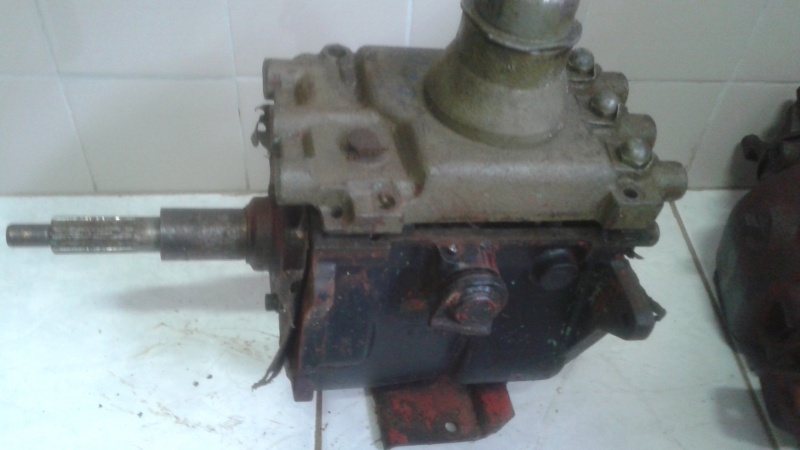

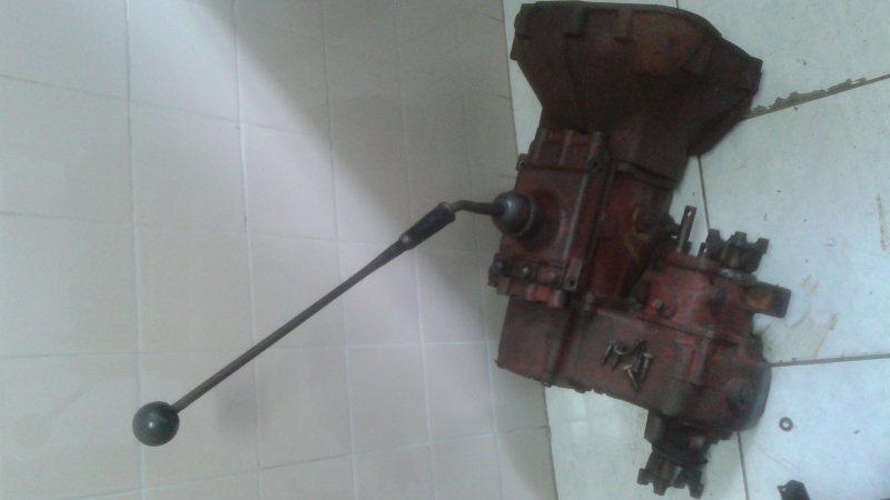

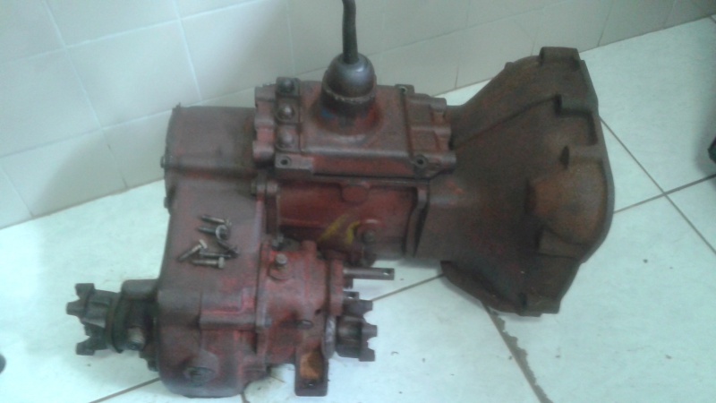

    Olá Pessoal,
    Estou com uma dúvida, estou vendendo dois câmbios willys 4 marchas e me perguntaram qual é para o motor 4 cilindros e qual é para o motor 6 cilindros e eu não faço a mínima ideia.
    Verifiquei que a tampa deles é diferente, e que também um deles tem uma numeração na tampa e o outro não.
    Alguém pode me ajudar?
    Grato Pessoal
    Miniaturas de Anexos Miniaturas de Anexos -20150302_153130.jpg   -20150302_153228.jpg   -20150302_153238.jpg   -20150302_153141.jpg
    o vermelho tem um desenho de quadrado perfeito na tampa e o cinza não
    29/08/2009
    T U P Ã/SP
    75
    3,658
    Agradecimentos: 26
    Citação Postado originalmente por advocaciamartins Ver Post
    O vermelho é o original do jeep
    O cinza não é original...... originalmente era uma tampa do 4 marchas com alavanca na coluna e foi modificado para alavanca no assoalho..vendo a tampa cinza tem o local de engate da alavanca na coluna fechado com um tampão.....
    A alavanca de cambio que tem parece uma emenda........é a tampa do cambio das camionetas ford f 100 OHC....também adaptada no cambio de 4 marchas com reduzida.....
    Para saber se a caixa de cambio é original do ohc. aberto tem que contar os dentes das engrenagens...
    Se for do ohc a engrenagem de baixo (penca) ou trem de engrenagens. tem 35 dentes.
    O original do cambio de 4 marchas motor 6 cilindros. tem 33 dentes.....

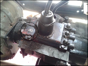

    Pelo que posso ver na minha foto então a minha caixa era com a mudança na coluna (pelo detalhe com o tampão citado) e foi adaptada para alavanca, o que justifica a solda feita em torno dela. Certo?
    Pergunto: trocando uma tampa pela outra tem problema?

    O engate de marchas na coluna, quando está tudo desgastado, fica muito impreciso.
    Também acontece com a alavanca no assoalho.....Mas a alavanca fica direto nos garfos de mudança e na de coluna fica através de buchas e varetas. o que causa com o desgaste uma imprecisão.
