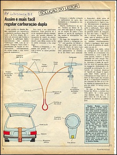

    Já verificou se os buras estão bem equalizados? O procedimento anexo é simples e da pra ser feito tbm com os Willys dupla Carburação.
    Ótima ideia e funciona mesmo, mas desde que o sistema esteja em dia com velas, cabos e principalmente ajuste das valvulas de admissão e escape.
