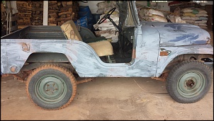

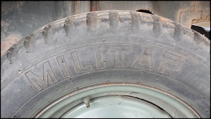

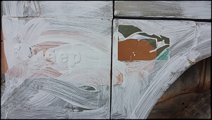

    Fotos
    Jeep CJ-5 5224 1971 - Militar-image.jpgJeep CJ-5 5224 1971 - Militar-image.jpgJeep CJ-5 5224 1971 - Militar-image.jpg
    Conforme prometido seguem algumas fotos. Nao consegui anexar todas e algumas podem ir repetidas porque usar o ipad no forum eh f****.
    Voltando ao jeep, ele esta pior do que eu imaginava, mas ainda aparenta ser alinhado. Informação importante é que ele nunca foi emplacado, ou seja ele pode ser montado livremente que a principio passa no DETRAN. (Alguém confirma essa info pra mim ?) outra coisa, ele veio com o motor bf original e cambio 3 marchas. Está sem a maioria dos periféricos inclusive carburador, tanque de combustível e etc. Gostaria de saber a opinião dos senhores se eu devo tentar manter a originalidade e ir para a placa preta ou se devo desistir e fazer algo mais moderno. Ressalto que estou sempre em busca do melhor custo beneficio.
    Obrigado pelo apoio. []
