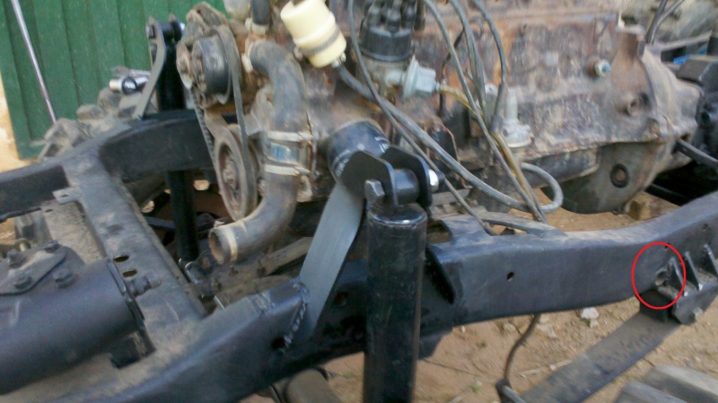

    Pablo voce matou a charada. Jair voce entregou seu jeep a um especialista. Comparem as fotos. Se na dianteira estiver assim, seu jeep deve estar indomável
    Miniaturas de Anexos Miniaturas de Anexos -suport-fixo.jpg   -jumelo-movel-na-frente.jpg

    Pessoal, o jumelo do cj-5 é atrás, no chassis, originalmente, porém o furo é bem mais baixo, vejam a foto: o jumelo mais alto vai alterar o cáster....
    Tuna, nesse caso do amigo aí não... pois a furação dele foi refeita errada e está mais pra cima... para ele resolver temporariamente ele poderia colocar o jumelo alto, o que equalizaria a cagada já feita e não interferiria no caster...
    Detalhe eu coloquei jumelo alto no meu e não tive problema com caster, sendo que o meu o jumelo é na frente por ser CJ-3A... na reforma mandei alterar também onde pega a buxa fixa, compensando a altura do jumelo alto, justamente para evitar esse problema de caster...
