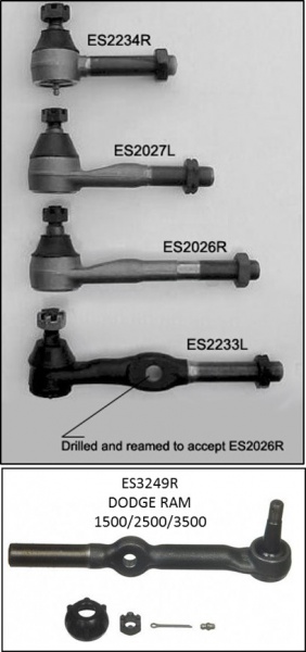

    Raphael, o código deste terminal olhal é ES3249RT, você pode procurar na net como Tie Rod End ES3249.

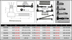

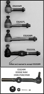

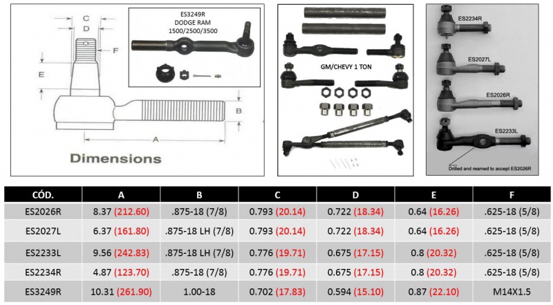

    OPC, este que comprei é da Dodge mesmo.
    Os que o Zeca tava comprando é da Chevy 1Ton.
    O da Dodge é maior a rosca do terminal e a medida do cônico tem pouca diferença pros da Chevy. Além do fato deste terminal olhal ser vendido no Brasil. Dê uma olhada na imagem em anexo. As medidas em vermelho são em milimetro e em preto está em polegada.
    Rosca do terminal Chevy: 7/8 de polegada (aprox. 22mm)
    Rosca do terminal Dodge: 1 polegada (aprox. 25.4mm)
