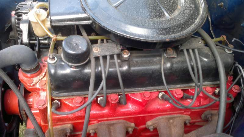

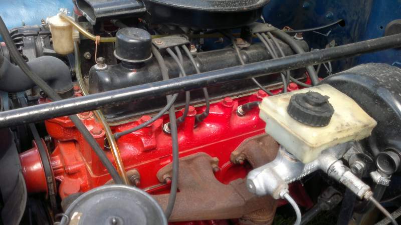

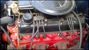

    O meu motor BF 161 eu fiz todo gastei quase R$ 4.000,00 mas tbm ficou novo e original-002.jpg-003.jpg-004.jpg
