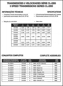

    Citação Postado originalmente por Carlos ZN Ver Post
    Esse site é interessante, mas cuidado pois não está completo... Se der uma olhada, o cambio das F-1000, C-20, Bonanza e etc está tudo como CL2205, que é o mesmo código do cambio do chevete...
    Falta a letra (A,B,C,D,E) depois do numero que dá os detalhes do cambio (relação de marcha, por exemplo) e sem ela o código não diz muita coisa...
    []´s intrometidos
  • #161
    Aqui está a tabela completa dos CL2205. . . espero que ajude . . .
    [ ]´s
    Dias
    Miniaturas de Anexos Miniaturas de Anexos Caixa de Chevette no Jeep-clark2205_tabela.jpg

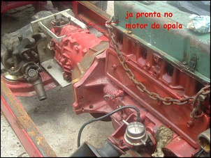

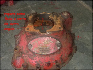

    No Bf Fica Assim!!
    FILHO ATE O MOMENTO EU ESTOPU EM FASE DE ADAPITAÇÕES NO MEU BF E ONFORME A CARROAGEM FOR PASSANDO EU LHE INFORMO, POIS A QUE EU FIS NA AUTRA VIATURA TA CHOU QUE E NO MOTOR DE OPALA A DO BF AINDA TA NA FASE DE ADAPITAÇÕES?
    Citação Postado originalmente por Marcelo Ver Post
    Esse câmbio de Chevette num BF-161, alguém já adaptou ou viu adaptado?
    Quais as diferenças, eixo-piloto e furação da capa-seca?
    [s] curiosos,
    Miniaturas de Anexos Miniaturas de Anexos Caixa de Chevette no Jeep-2006_1124image0008.jpg   Caixa de Chevette no Jeep-2006_1124image0001.jpg   Caixa de Chevette no Jeep-2006_1124image0003.jpg   Caixa de Chevette no Jeep-2006_1124image0005.jpg   Caixa de Chevette no Jeep-2006_1124image0006.jpg

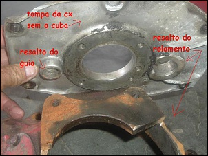

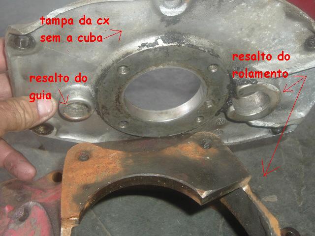

  • #165
    Cx Do Chevett No Bf
    OUTRA COISA O EIXO VAI TER QUE ALMENTAR 15 MILIMETROS OU SEJA, ELE FAI FICAR DEPOIS DE PRONTO 190 MILIMETROS OU SEJA, COM DEZENOVE CENTIMETROS DE COMPRIMENTO OUTRA COISA QUE EU ACABEI ME DANDO MAL FOI QUE NÃO COLOQUEI UM REFORSO PARA SEGURAR A CX SECA DO BF E ACABOU QUEBRANDO E EU JÁ ESTOU PROVIDENCIANDO UMA OUTRA CX SECA DO CUEVETT PARA CORTAR A CUBA E DESTA VEIS VC PODE APOSTAR A SUA VIDA QUE EU VOU COLOCAR UM REFORSO PARA QUE NÃO ACONTESA O QUE ACONTESEU. AINDA TA FALTANDO TIRAR UMAS FOTOS E ASSIM QUE EU TIRAR EU MANDO PRA TI
    Citação Postado originalmente por Alvaro Pereira Ver Post
    Miniaturas de Anexos Miniaturas de Anexos Caixa de Chevette no Jeep-2006_1124image0002.jpg   Caixa de Chevette no Jeep-2006_1124image0012.jpg
