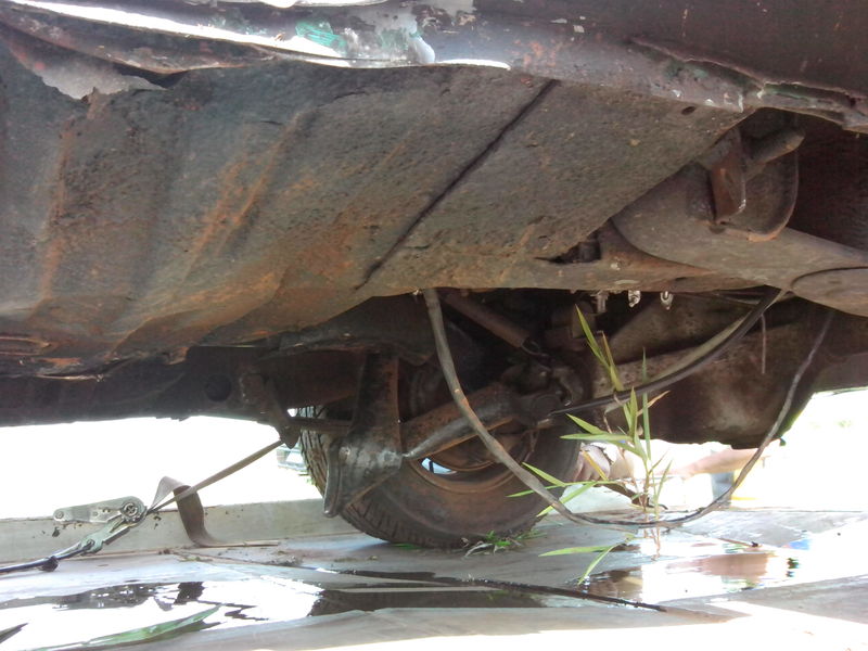

    Eu sempre falei que cambio de chevas é fraco, os caras não me ouvem, em jeep tudo bem pq o que segura o kct é a CT, mas olha ai o resultado de cambio de chevette adaptado em OHC, já é o segundo que tenho noticias de se acidentar na estrada pq o cambio arrebenta. só ver a tabela Clark com os limites de torque que o cambio suporta. esse ai quebrou a ponta do cambio e o cardan soltou, fincando no chão, fazendo o carro rodar e capotar...então pra qquer outra aplicação que num seja em jeep com 4x4 e ainda sim dependendo do motor que ele tem, num é recomendável de jeito nenhum, a num ser em motor fraquinho como o original do chevas.

    Vc. não acha que pode ter acontecido por "n" fatores? Não acha que ouvir dois casos de muitos que andam com este câmbio é uma amostragem muito pequena para definir se presta ou não? Eu inclusive, conheci alguns e dirigi um chevette c/ motor 06 cilindros do Opala e câmbio original, era do meu ex-sócio e, até onde sei, nada aconteceu.
    Não estou dizendo aqui que é isto ou aquilo pq., sinceramente, não sei. O que estou questionando é vc dizer que o câmbio não aguenta baseado em uma amostragem muito pequena diante da quantidade de pessoas que usam este câmbio em motores mais potentes que o do chevette.
    Sei lá... agora se aparecer mil carros c/ este câmbio e 300/400 vão pro pau...aí realmente não aguenta...mas de mil, dois quebram e, nem se sabe o pq. quebraram....fica complicado julgar.

    Dodger...
    Vc tirou foto do cardan....
    Vc tem foto da caixa de cambio do chevette colocado neste Máverick...???
    Onde quebrou???
    No eixo entalhado????
    a Luva do cardan????
    o garfo do cardan???
    muitas hipoteses de quebra.....
    Também pode ser montagem
    O cardan muito curto.... escapa do entalhado (luva escapando do entalhado)....
    Por isto que a cinta de proteção do cardan em algumas viaturas é obrigatório..
    e se possivel colocar esta cinta de proteção é sempre bem vindo....
    até mais.

    Citação Postado originalmente por Dic3 Ver Post
    a cinta de cardã nao é obrigatoria em alguma viaturas, ele obrigatorio em TODOS os carros equipados com carda. Se tivesse a cinta esse pecado nao teria acontecido com o maveco que parecia estar bem bonito
    Com certeza, cair o cardan.... e sem a cinta , vai para o chão... e causa este prejuijo danado..
    Mas aqui no caso estão questionando o cambio do chevette....
    Então a foto do cardan enrolado...... que com certeza caiu...
    ou por ter sido mal dimensionado. ou realmente houve quebra do eixo entalhado. (coisa dificil)... ou da luva ..
    até\+
    abçs

    arebentou na ponta da caixa, não foi cruzeta nem luva. acho que foi o eixo que partiu...vou pegar mais detalhes e ver se o cara me passa fotos do cambio quebrado.
    num é questão de ser boa ou ser ruim, os próprios fabricantes falam que ela suporta um torque máximo de X, ai vc vai lá e coloca num motor que tem 1,5X , 2,0X ou 3X de torque???
    funciona? sim. Durante quanto tempo, ai é que está a pergunta. Pq se num foi dimensionada pra isso, um dia quebra...

    o eixo de saida da caixa do chevete tem menor diametro em comparação com outros cambios inclusive o do opala e foi projetado pra trabalhar num cardã curto e leve com uma suspensão traseira que varia muito pouco de comprimento como é o chevete, o maverick tem jumelo na suspensão traseira que faz variar demais o comprimento do cardã nesse caso ele deveria ser bipartido pra ficar um pouco mais seguro pois o minimo de empeno num cardã longo causa uma ressonância incontrolável conforme a rotação forçando o eixo que nesse caso tem menor diâmetro, não é o caso do jipe onde esse eixo fica embutido
