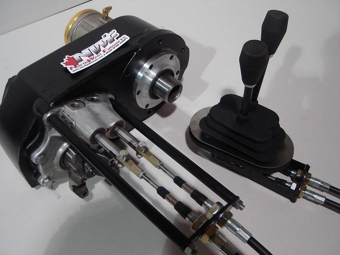

    Acionamento de Tcase por cabo
    Alguém já fez ou tentou fazer algo assim na dana 18?

    Só uma pergunta:
    Pra quê???

    Para mim seria o paraiso,tente engatar tração ou reduzida preso em um banco concha com cinto
    4 pontas.....e as alavancas podem ser posicionadas em qualquer lugar do jeep....e sem contar que
    sumiria a choradeira das alavancas vibrando....
    Gostei e fiquei curioso,de onde é essa peça????
    Abraços...

    EU QUERO ! , ja tinha visto nos rock crawling, "buggy" umas alavancas feitas em casa, muito show, e pensando aqui, " viajando" não é complicado não , cade os inventores do forum ?

    Então lá vai:
    NorthWest FabWorks - Products - Transfer Case Parts
    Entendi o porque, mas fiquei com um pouco de medo de toda essa traquitana.
    Nos RC's da vida, deve ir bem...mas acho que isso cheio de lama, não deve funcionar legal...sei lá.

    Bom dia prezado ! tem uma Veraneio 4X4 aqui na cidade que o acionamento é por cabo, com botões estilo afogador instalados no painel, não pude conversar com o dono pois ela estava na oficina/ferro velho de um amigo, vou investigar . . . um abraço !

    se der tira umas fotos!!!!!!!!
    quem sabe da pra juntar as duas idéias e fazer um troço desse as vezes até mais simples???

    Vendo por esse lado eu concordo com vc,mas quem tem cinto 4 pontos sabe o sacrificio que é ligar as alavancas,por outro lado eu tambem pensei em alongar as duas,mas esse cabo vem bem a calhar,vamos esperar os genios do site pra ver se alguem já inventa algo semelhante....

    Vai bem em qualquer situação se os cabos forem protegidos. Aliás eles são o segredo.
    Até agora não consegui identificar nenhum cabo 100% compatível com esses da foto, ou são muito finos (como os de acelerador) ou não tem regulagem (como os de acionamento de cambio).
    []´s ainda procurando

    Eu acredito que sejam aqueles cabos revestidos (parecidos com dos velocimetros) pois precisam ser rigidos o suficiente para puxar e empurra as hastes da T-case.
