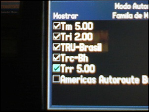

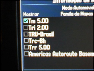

    Explicando o que ocorre com a versão 5.00...
    Explicando o que ocorre com a versão 5.00 do tracksource
    Carregar somente o mapa de São Paulo ou toda a região Sul, Sudeste, Centro Oeste, pelo menos no meu 276C, não interfere na velocidade de aparecer os mapas, ou seja, fica igual... Se vc cor regar somente o mapa de São Paulo e não carregar pelo menos uma versão da trr, ou tri etc, ai ele fica realmente lento, quase travado, e o cursor quase não se move. Se vc carregar uma das versões rateáveis, ele volta à funcionalidade. Só que o cursor quando levando em cima de uma rua, ou em um ponto de interrense ele simplesmente ignora o ponto e não marca o que é, e nem o nome da rua. Ora se eu quero saber o nome de uma rua onde estou, e a rua não esta pré escrita no tracksource só poderei saber se desativar algum mapa roteável, o que inviabiliza o uso. Isso não ocorreu em nenhuma outra versão, somente nessa.
    Resumindo
    1>Mapa só funciona com uma ou mais versões roteáveis, mas nomes de ruas e POIs não podem ser descritos colocando o cursor em cima.
    2> Mapa funciona com os nomes de ruas e POIs, mas fica extremamente lento, o que inviabiliza o uso.
    anexo fotos para melhor entender...foram tirardas do celular, por isso nao tem boa definiçao mas dá pra entender...veja o cursor antes e depois dos mapas desativados, sendo depois aparece o nome da rua, nesse caso a av Pres. Wilson.
    Estão na sequência
    Abraço e Feliz Natal pra todos!
    Miniaturas de Anexos Miniaturas de Anexos -imagem-051.jpg   -imagem-054.jpg   -imagem-056.jpg   -imagem-055.jpg
