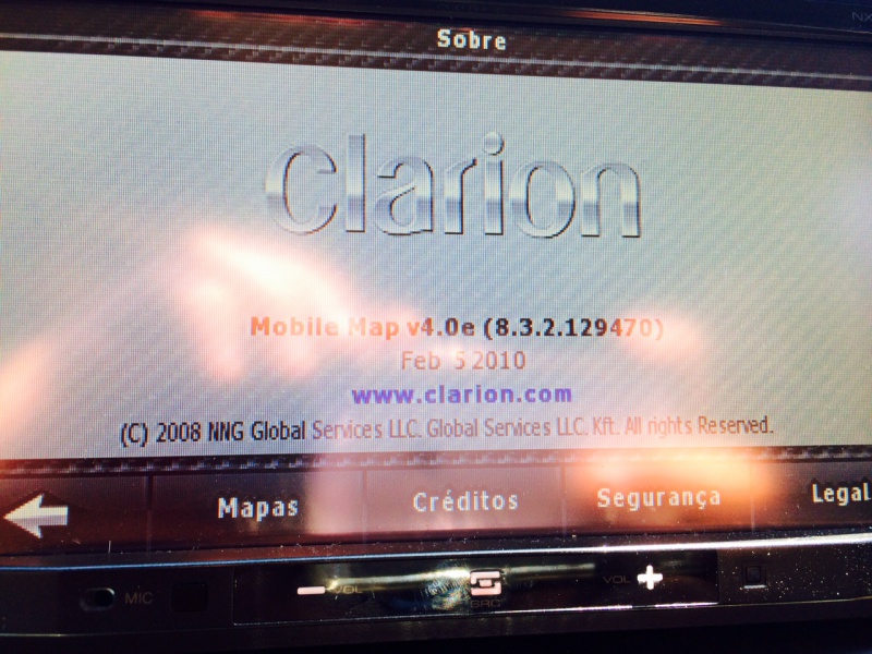

    Boa tarde senhores,
    A central multimídia da minha Pajero é a NX700B da Clarion, gostaria de saber se existe um meio de atualizar os mapas além da versão já instalada da Tele Atlas Brasil 2010.12 que segundo o suporte no site da Clarion do Brasil é a final.
    Vi em alguns fóruns um tutorial para atualizar na versão do GPS iGO Primo, porém não achei essa informação na minha central, então resolvi não proceder. Acho que é a Mobile Map V4.0e.
    Abaixo está o anexo com as informações da central.
    Qualquer ajuda é bem vinda.

    O navegador da sua central é o iGO My Way v8.3.2.129470
    Trata-se de uma versão antiga de um bom navegador, que atualmente está na versão 8.3.5.xxxx
    Para a versão que você tem o mapa TeleAtlas 2010.12 é o mais recente mapa compatível
    Isso é uma limitação desta versão do navegador (8.3.2.xxxx)
    Ou seja, para utilizar mapas mais novos será preciso trocar também por um navegador mais novo, que no caso pode ser o iGO Primo. Daí sim, você poderá usar os últimos mapas disponíveis para a família iGO, versão 2014.03
