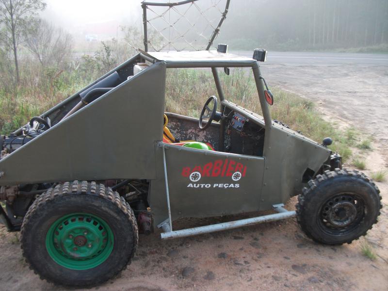

    Amigos dêem Sujestoes como fazer uma gaiola desde motorização, suspensão, estrutura...
    Todas as dicas serão bem vindas.

    Bah..velinho depende do terreno que tu vai usar, o dinheiro que tu tem...eu tÔ fazendo uma com motor de nx200 com 160 kg de peso pneu 8" e 10" traseira com dosi lugares...é pra praia e barro..e no meu caso ganhei pneus fiz chassi com o que eu tinha em casa, volante , setor amortecedor eu tinha tudo isso e já gastei 1700k...as vezes sai mais barato comprar um fusca e meter uns tubos que a mec. e todas as peças tu já tem...qualkquer coisa grita aí....valeu

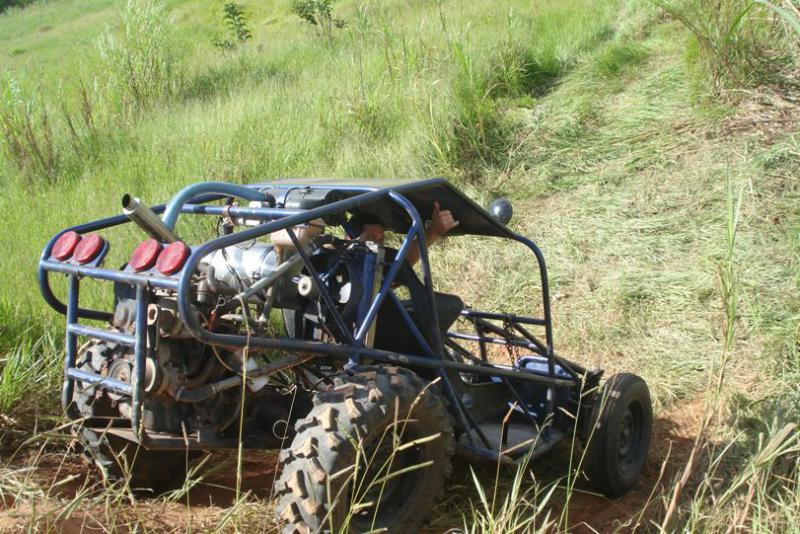

    gaiola
    não sei se a primeira que montei é exemplo mas ficou boa
    usei tubos de 1 1/2" parede de 2,25mm
    chassi de brasilia
    motor ap 2.0
    essa gaiola já foi vendida mas o resultado esta nas fotos em anexo,
    abraços

    olá Leonardo,
    infelizmente não tenho mais, mas lembro que encurtamos o chassi da brasilia 35cm, qt a altura coloquei o banco concha e
    fiz o teto acho que uns 20 a 25 cm mais alto, na traseira coloquei o motor e montei os tubos com 10 de distância. se vc passar aqui
    por perto de são josé do rio pardo me avisa que posso combinar com um colega que copiou ela e podemos ver ela, estou montando outra tb, da uma espiada
