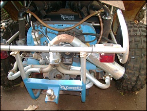

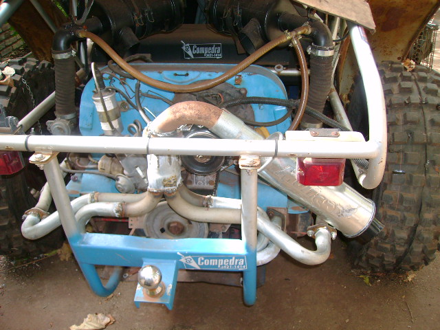

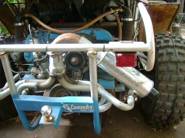

    Pessoal, olha as fotos com a ponteira, o ronco ficou uma maravilha....hehe, abraço.
    Escape 4x1 para motor a ar quem fabrica alem da colella ?-dsc00403.jpgEscape 4x1 para motor a ar quem fabrica alem da colella ?-dsc00404.jpg

    Vou fazer um vídeo da gaiola em ação hehe
