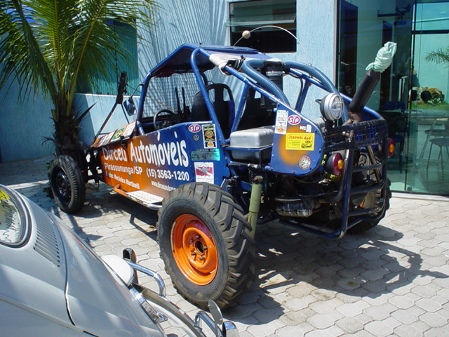

    Ola´ALL, tenho uma gaiola com motor a ar, como tirei meu câmbio pra fazer um up-grade,(o câmbio e de kombi mas vou colocar o miolo do câmbio do 1200) quero aproveitar pra ver se consigo fazer um tipo de bloqueio...
    Alguem tem alguma informação à respeito ???
    Miniaturas de Anexos Miniaturas de Anexos Como bloquear um fusca ???-opala_e_gaiola_025_133.jpg

    Ola Dirceu, eu tenho uma gaiola eu bloquei ela 100% e ando numa boa na cidade so tenho que planejar melhor as curvas por que ficou mais dificil de virar. Para bloquer ela e gastar pouco eu soldei a caxa satelite inteirinha por dentro assim ela sempre gira as rodas ao mesmo tempo, e ficou animal na trilha nao tem erosao nem barro que segura ela.

    Dirceu a gaiola ficou ruim para virar, se quiser fazer uma curva rapida tem que fazer ela sair de trazeira, se tiver que virar uma esquina devagar ela vira bem. Na terra ela vai bem, apesar destes problemas ela nao para em lugar nenhum pode ser erosao ou lama. Eu gostei do resultado.
