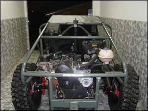

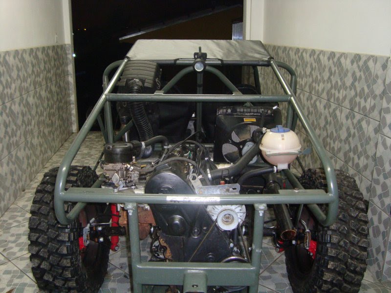

    aki no sul montei uma colella com ap 1.8 com 15 mil agora depois de pronta mais 3 mil pra reduçao caixa de passat 4 m bloqueio susp. da kombi..... da pra anda de jeep, Montando Gaiola By Coella: Custo R$ .......-ogaaamc3yz9kduxe579ckse-emundrjcycqmz6n8brzwf5bjneagarspibbqofkfgxqgu2qd2bgk9yzxqkijt-k7hncam1t1.jpgmas nao é igual.Montando Gaiola By Coella: Custo R$ .......-ogaaaf88e2jbgajv87-ytja7jistgpfv0sqaqcpel252ki785d5irzkorzqqfv5umuelbf42bl-izvj-e3bs8dvskqkam1t1.jpg a colella é cara mas se tu nao souber fazer solda e for pagar, chassi, tubos,solda, pintura epox,desing, vale a pena.

    Se for pagar pra montar uma gaiola dificilmente fica menos de 10mil. A minha eu mesmo projetei e fiz, já to na 2 carroceria e projetando a terceira, mas quando montei gastei 6,5 mil. (todas as peças novas, menos motor e cambio)

    tu mesmo ta fazendo ou ta pagando? como nao sou mecanico e nao soldo, tive que mandar fazer, cortar a trazeira e tirar a parte dos facao e botar a da kombi, ai vai as reduçao revisada, caixa de passat, e pintura do conjunto, o cara me cobrou 2 mil de mao de obra! axei meio exagero mas ja gastei tanto em outros que só fizeram m... ja vi alguns trabalho do cara e ficou bom.
