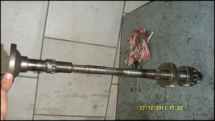

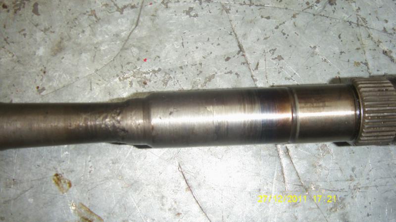

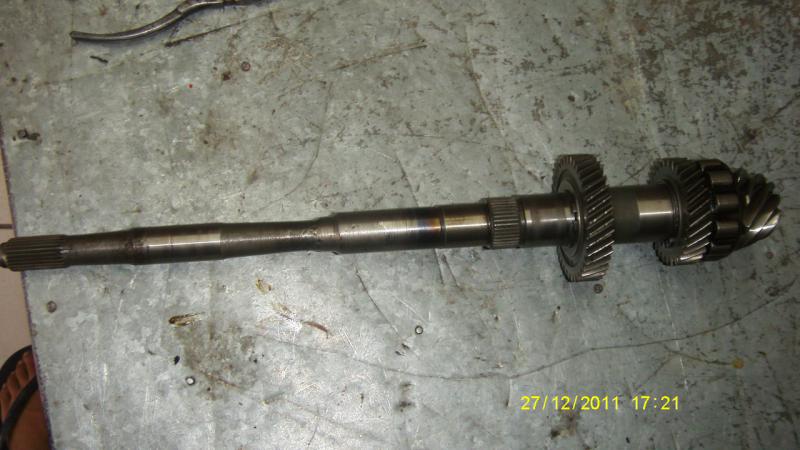

    O eixo pra caixa diant. ja emendei,só falta fazer rosca.

    diogo que tipo de solda voce usou ????
  • #210
    Usuário Avatar de Diogo_Czuika
    06/01/2010
    Itaiopolis/SC
    30
    609
    gudavoli, é solda MIG.
