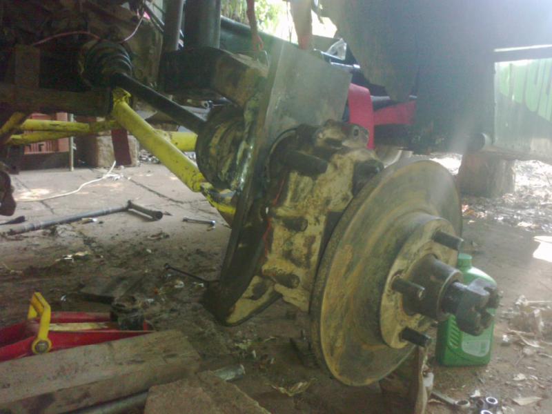

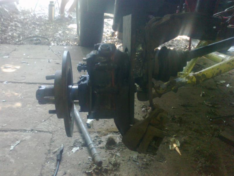

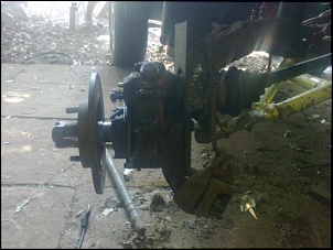

    Segue fotos da adaptação das reduções nas torres do gol.
    Ficou show de bola... e não existe Pula-Pula.
    Miniaturas de Anexos Miniaturas de Anexos -jost088.jpg   -jost090.jpg   -jost091.jpg   -jost092.jpg   -jost094.jpg

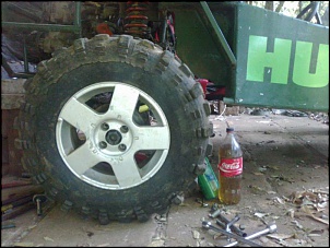

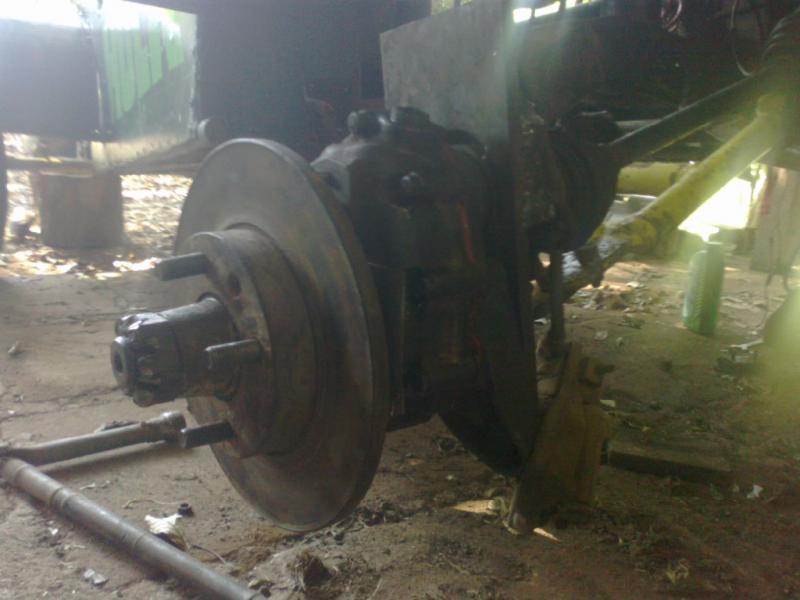

    Mais fotos.
