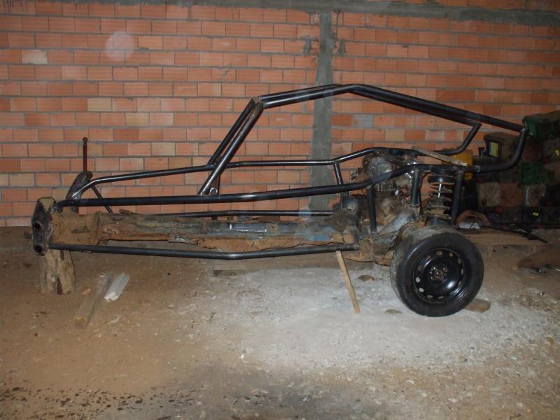

    E ai parceiros, estou postando hoje as fotos de como esta ficando a gaiola, hoje conclui mais uma etapa, estarei em breve anexando as fotos, agora irei montar a suspensão dianteira (modelo Duplo A), dicas e ideias serão bem vindas, valeuuuu!!!

    Amigo, você está usando um motor transversal central nela? Não consegui identificar pelas fotos que motor você tem nela...
    Como fez a suspensão traseira? está usando os facões originais do chassi também além das helicoidais?
    Gaiola ganhando forma ( mecanica monza )

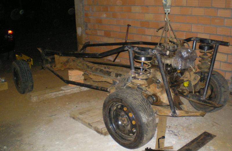

    Assim, usei como gabarito o chassi de uma brasilia, eixo dianteiro/túnel/suporte da carcaça traseiro, no suporte da carcaça onde fica o garfo da caixa eu atorei fora o garfo e no lugar adaptei a mecanica transversal do monza 2.0, só precisei alongar um pouco as duas extremidades do suporte para 1 mt, juntamente com o motor instalei todo o agregado e a suspensão dianteira do monza na traseira da gaiola, deixando assim o motor bem em cima das rodas sem nada para trás, onde a unica alteração sera nos freios, usando o mesmo disco do monza porém com as pinças e o sistema mecanico do fusca, onde posteriormente vai sair fora o túnel e parte do eixo dianteiro para confecção da suspensão duplo A.
    Ai estão as fotos da adaptação do motor.
