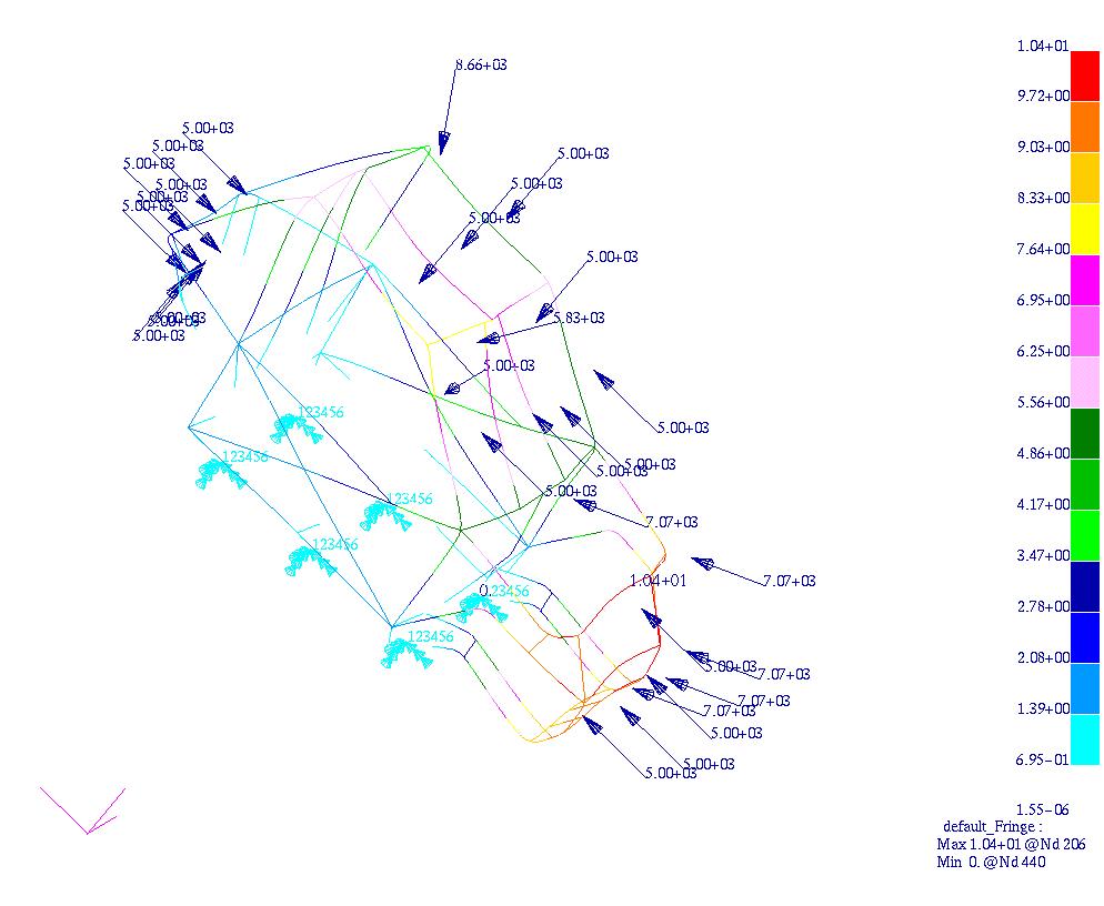

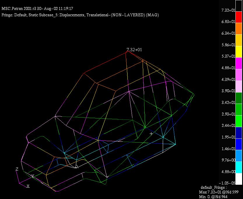

    Um software muito utilizado, inclusive foi utilizado para o cálculo do KALANGO é o NASTRAN. Um software muito difundido no meio, porém com poucas pessoas que sabem utilizá-lo. Vejam a análise do KALANGO.
    Miniaturas de Anexos Miniaturas de Anexos Calculo da Gaiola-engast-diag-desloc-seccao-unica_1_134.jpg   Calculo da Gaiola-gaiola-carregamento_1_859.jpg

    Dalger,
    O software não é free, sei que existe dele por ae, mas não sei onde. Foi um amigo que fez a análise pra mim, utilizando a estrutura de sua empresa. Se vc tiver a estrutura em 3D, pode ser utilizado o arquivo do AUTOCAD, vc precisa apenas da linha de centro dos tubos que formarão a estrutura, como as que vc vê nas imagens que disponibilizei. Com os carregamentos aplicados sobre a estrutura, o NASTRAN lhe fornecerá os pontos de maior acúmulo de tensão. Com esta tensão vc escolherá a medida do tubo a ser utilizado, ou vc manda as características do tubo que vai utilizar e verifica se ele atende ao carregamento.
