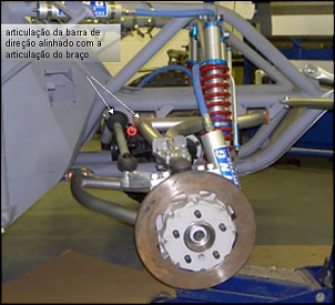

    É isso ai, tem que prender na bandeja mesmo, ou alinhado com o ponto de articulação dela, senão acontece variação de convergência com o curso da suspensão e com a rolagem do carro em curvas.
    Segue a foto de uma suspensão, prenderam o braço de direção alinhado com o ponto de articulação do braço superior.

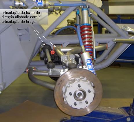

    Alexandre,
    Dá uma sacada na figura abaixo, mostra que existe um ponto de articulação ideal para não mudar o ângulo com o movimento.
    Na dianteira de carros de passeio esse ponto de articulação é posicionado preso ao chassis, e não no braço de suspensão. (apesar de que preso ao braço também funciona)
    Como a suspensão é de Santana, basta medir a posição da articulação do braço e colocar no mesmo ponto no chassis. O problema é que este ponto de articulação da caixa de direção do Santana pode dar interferência com o motor. Neste caso seria melhor prender no braço mesmo.
    Abraço!

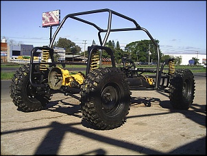

    Yo, anexo foto de buggy com suspensão mcpherson;
    pra quem tem orkut
    http://www.orkut.com.br/Main#Album?u...1950&aid=1&p=1
    o "dono" das fotos deixou as liberadas!
    A gaiola que tenciono fazer farei desta mesma forma!

    Muito bem bolada a estrutura, espero que tenha mais tubos... e ainda é traçado.
  • #36
    Usuário Avatar de maxdelta
    11/10/2007
    Nova Friburgo/RJ
    1,543
    Citação Postado originalmente por Flávio Cadore Ver Post
    Flávio esta estrutura é de um buggy, eu acho assim olhando o modelo parece ou brm ou selvagem, mas espero fazer parecido, com estrutura semelhante, ou então comprar o buggy e modificar até ficar traçado tb! A suspensão do fusca e da kombi é bem barata, porém a desde bug é barata e confortável! Qualquer lugar vc consegue amortecedor e mola do tipo mcpherson! Tem o link do orkut lá tem mais fotos do buggy e de outras gaiolas!
