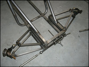

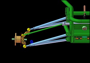

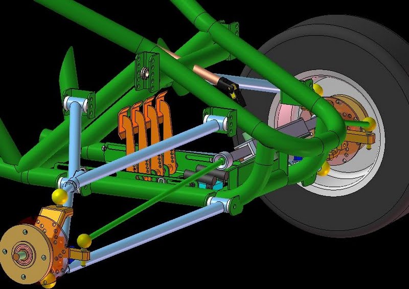

    Achei na net, eh soh vc procurar q vc acha tb...
    Espero q ajude...
    Miniaturas de Anexos Miniaturas de Anexos -design-5-.jpg   -design-15-.jpg   -design-14-.jpg   -design-13-.jpg   -design-12-.jpg

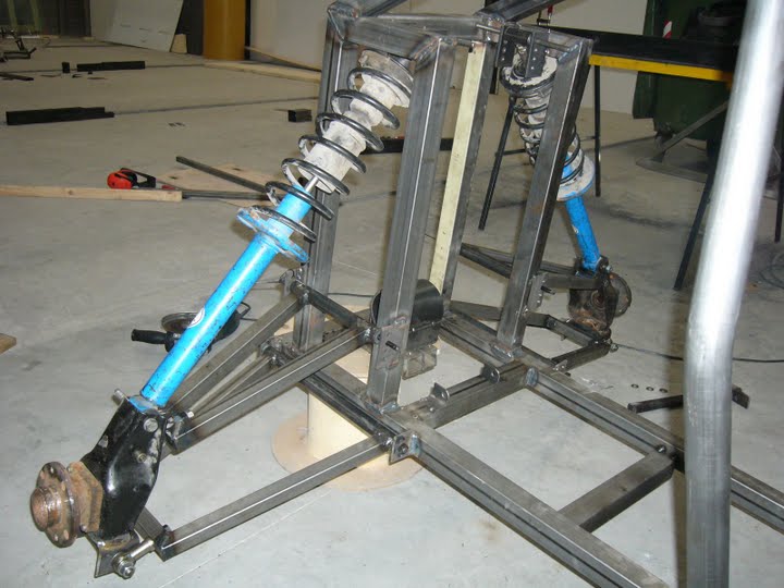

    Aí vai mais..
    Miniaturas de Anexos Miniaturas de Anexos -design-11-.jpg   -design-6-.jpg   -design-7-.jpg   -design-8-.jpg   -design-9-.jpg

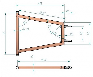

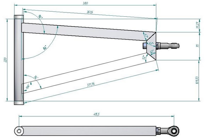

    Soh q as medidas, vc vai ter q se basear belo seu chassis, não pode ser qualquer medida, eu tenho aki um projeto da duplo A com medidas, mas são para um tipo de chassis entendeu?
    Espero ter ajudado...

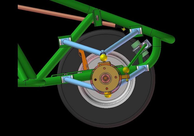

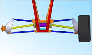

    Aí vai o projeto da suspensão....
    Abraços...
    Miniaturas de Anexos Miniaturas de Anexos -p2-5-.jpg   -p2-6-.jpg   -p2-8-.jpg   -protoiiimatge-7-.jpg   -protoii-04-.jpg
  6. #6

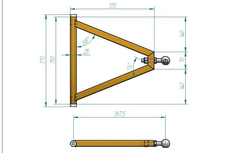

    Essas medidas são das duas suspensões, traseira e dianteira...
    Miniaturas de Anexos Miniaturas de Anexos -protoii-06-.jpg   -protoii-05-.jpg   -protoii-04-.jpg

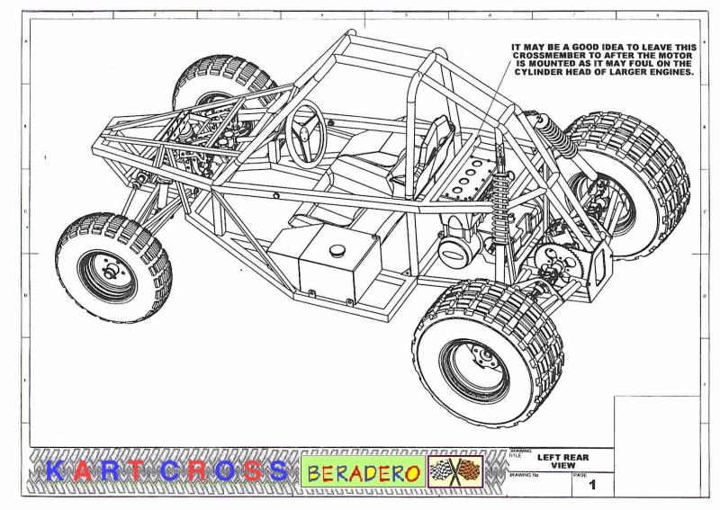

    O kart cross que estou para montar e esse aranha que o Théo postou no forum ai estou reunindo informações primeiro e nao gostei muito da suspensão que vem no projeto acho que a duplo A ficara melor.
    com certeza voce ajudou, obrigado.
    esas fotos são do seu kart??
    valeu
