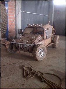

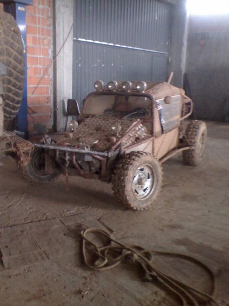

    a gaiolinha dos meus primos tem um guincho de 3500 libras nao sei a marca, motor de kombi nova(injetado) com alternador orginal e uma bateria de 80 amperes
    Miniaturas de Anexos Miniaturas de Anexos Qual guincho?-ogaaadt9o1w-krb0aj47z9rwhodtr_fifwqtmrcos9ejpcfshu0rfmcfkl5p1pj3ogzddhccyfxswrubwmavsb0xfk0am1t1.jpg
    gaiola 1,6 ap alcool
