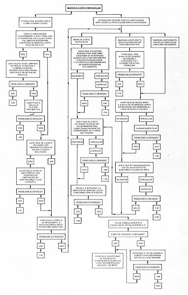

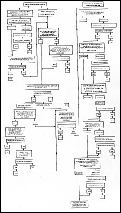

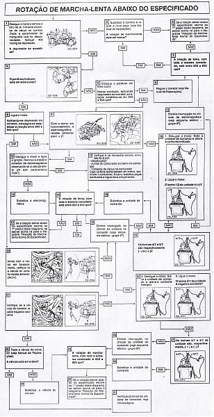

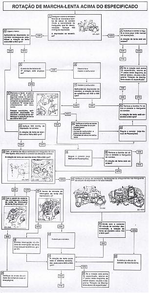

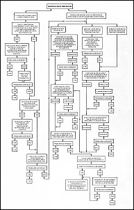

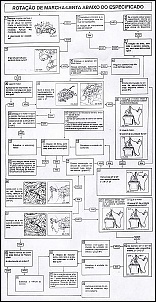

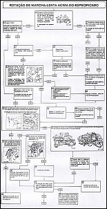

    algumas dicas
    aqui vai algumas dicas para indentificação de possiveis defeitos e soluções para os carburadores 2E.
    para maiores informações como, funcionamento, ajustes e regulagem, acessem este site
    http://www.volkspage.net/vwsantana/m...ores/index.htm
    Miniaturas de Anexos Miniaturas de Anexos -carburador-2e-diagnostico1.jpg   -carburador-2e-diagnostico2.jpg   -carburado-2e-rotacao_abaixo01.jpg   -carburado-2e-rotacao_abaixo02.jpg
    Arquivos Anexos
    sempre pelos piores caminhos........
    https://www.facebook.com/pages/Gaiol...36968096440287

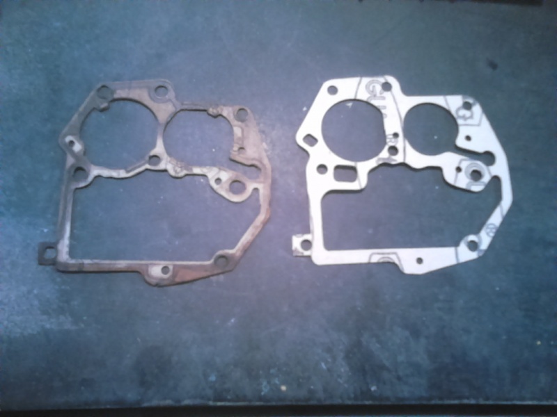

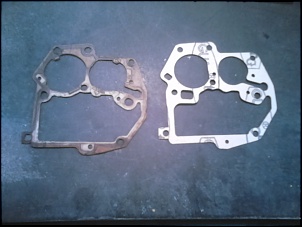

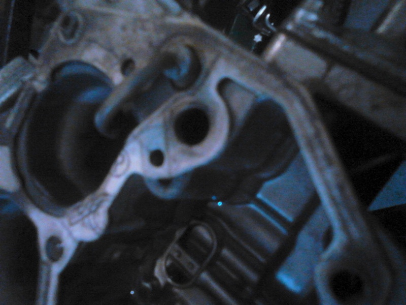

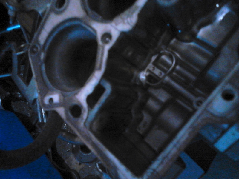

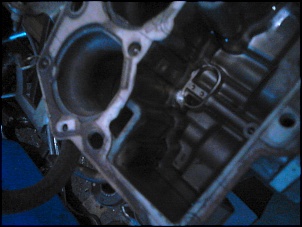

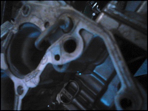

    Junta
    O problema muitas vezes é da junta da tampa, note que existem dois modelos de fabricantes diferentes, um deles não veda os dutos de respiro.
