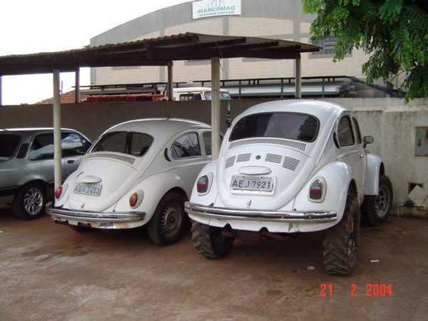

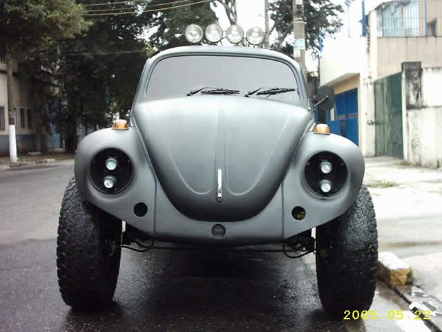

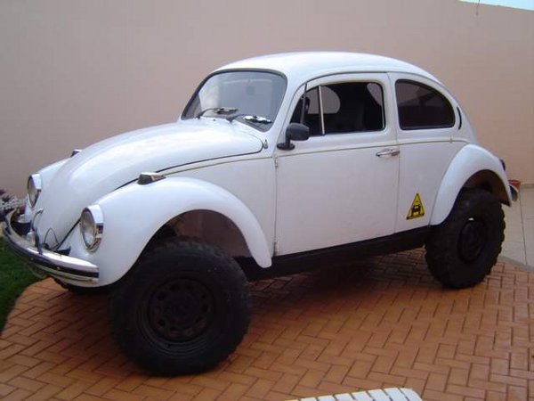

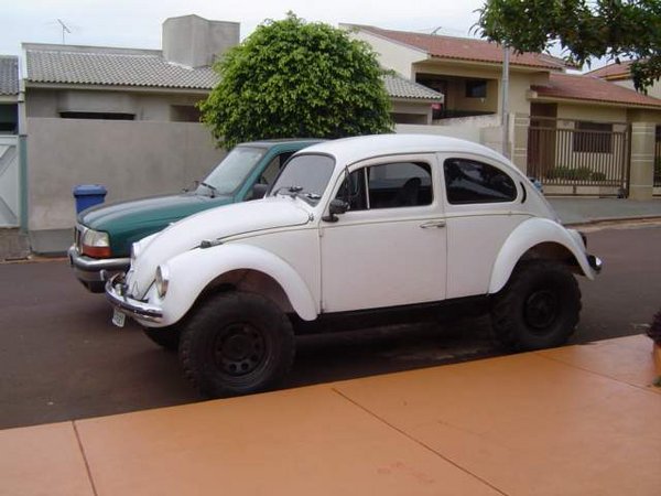

    Fuscas q achei na net; altos hein
    E ai qq vcs acharam????

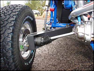

    Muito interessante!!!! alguém tem idéia das modificações de suspensão????
    po fusca ja anda bem em estrada de chão, c/ essa altura então?!!???
    Glauco Silva
    Grand Vitara 4x4 AT 2010 - "cavalão"
    Samurai MT 93 c/ 2" body lift e pneus 30" - "cavalinho"
    "A suspensao traseira eu troquei pela da Kombi com cx de reducao e a dianteira eu rotacionei as molas." diz o cara do fusca branco

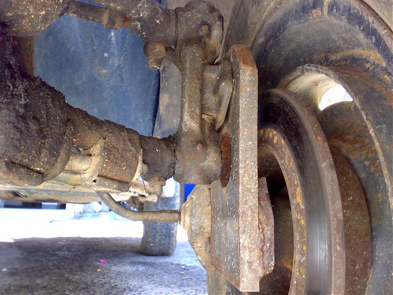

    Estou na pesquisa mas já tenho algumas idéias veja fotos

    olha pessoal , nao to achando a susp da variant , sera q fica muito ruim a da kombi , vai ficar horrivel??sera q fica muito dura a ponto de nao compensar? obrigado

    Qto à altura dos fuscas e similares, dêem uma olhada no site http://www.planetabuggy.com.br/ e tambem no gurgelguerreiro.com.br
    Tem dicas de como fazer para elevar a susp. dianteira, irs sem usar toda a estrutura da kombi e muito mais.
    Quando tinha gaiola aprendi e "copiei" muito de lá.
    Boa sorte e trilhas para todos.
    - SamuCanvas tc 95 - kit X Blq
    - GV 2.0 2D 99 Tração diant. mec, RL AVM
    então pessoal, pelo q andei olhando o negocio é catraca na frente e irs da combi atrás..

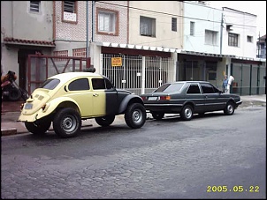

    Boa noite Pessoal,
    Tenho essa fotos ai também acho que dar pra ter uma noção, de como fazer parece bem simples...
    Miniaturas de Anexos Miniaturas de Anexos Fusca .Fotos.-02022008236.jpg   Fusca .Fotos.-02022008237.jpg   Fusca .Fotos.-02022008242.jpg
