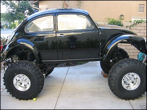

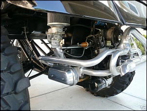

    Monster!!!
    Esta a venda no eBay por 12mil dolares!
    Até compraria mas não entra na garagem....kkkk
