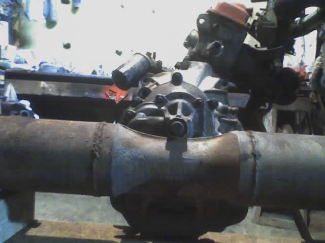

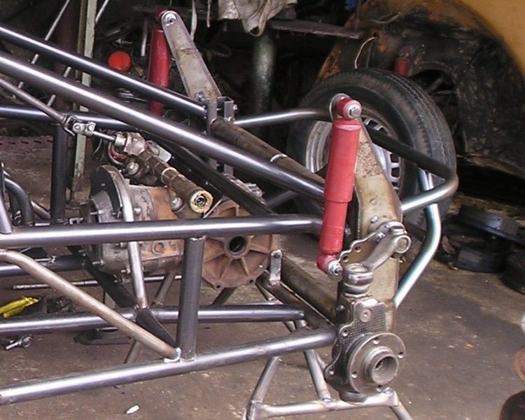

    fotos representam 1% quando não se tem noção do que se quer realmente....mas se usada por aquele que tem segundas intenções $$$$$$$$$$ .... é um perigo,voce sabe direitos de patente.... me perdoe.... mas como fui ajudado estou disposto a ajudar também.....valeu!!!! para começar a primeira dificuldade de se adptar uma tração dianteira em um fusca está na cangaia ou cabeçote...parte de fixação da suspa diant... do mesmo ..já entrei dentro de um baja que possuía tração 4x4 e no mesmo esquema que estou montando ..cambio de kombi deesel turbo mas carburado e não injetado como estou montando...só que o baja era praticamente uma gaiola estrutura 100% tubular mas com roupa de fusca baja...só que na époica não tinha enteresse em montar uma coisa dessas..então não guardei tantos detalhes...hoje 4 anos depois estou montando o que havia visto naquela ocasião, e com a juda do jorge de pg paraná que me conseguil alguns detalhes de uma traçada que foi feita por lá...mas este detalhe que voce quer eu também queria mas não era visivél em foto alguma....como diz a frase de uma resposta minha anterior ...como um bom torneiro vi que era hora de começar agir e pnsar um pouco....hoje 30 dias depois digo a voce que o esforço foi 100% compensado ficou 10....não tenho fots ainda mas vou providenciar em breve....acho que mais uns 5 meses ela fica pronta já fazem 6 desde que fiz o gabarito para montá la em cima....como gosto de detalhes perco muito tempo criando os. mas tudo para chegar no meu gosto . por isso estou fazendo senão comprava pronta... um abraço

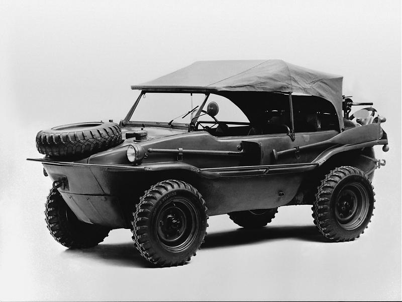

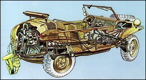

    Bom, se for por causa de patente então quem estiver fazendo um Fusca/baja/gaiola/buggy 4x4 ou qualquer outro carro que tenha motor a ar tem que se acertar com a Volkswagen, afinal foi ela que inventou o sistema, na Segunda Guerra Mundial!!!
    O que é de se estranhar é o porque uma coisa tão eficiente como um VW 4x4 nunca foi produzido em série, todos os veículos com essa mecânica que foram feitos como protótipo, desde o Fusca Type 87 e Schwimmwagen durante a guerra, passando por uma Kombi alemã nos anos 70, até o Jeg e Kombi Dacunha no Brasil (entre outros carros) mostraram um desempenho excelente, além do custo não muito alto pra ser executado.
    Muito estranho...
    Miniaturas de Anexos Miniaturas de Anexos -1942-1944-vw-water-vehicle-type-166.jpg   -schwimmer-drawing.jpg
