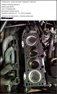

    Eu não sei te dizer ao certo o que precisa fazer para usar os pistões de Monza mas já vi muitos motores preparados sendo vendidos no Face com estes pistões...mas deve ser uma alternativa para poder usar o bloco que já passou da medida, fale com os caras da retífica, eles devem saber algo a respeito.
    Miniaturas de Anexos Miniaturas de Anexos Motor AP 2.0 vs 1.8-mil-e-nove.jpg
