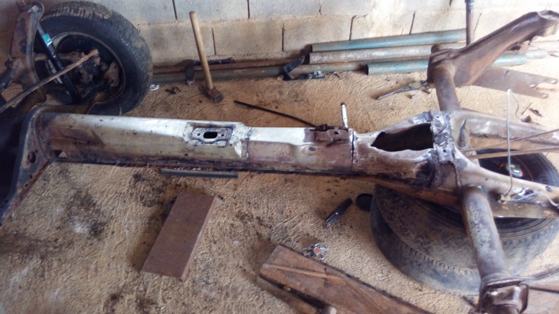

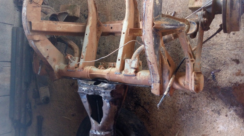

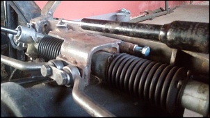

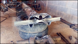

    sonho antigo, gaiola AP-20180127_170126.jpgsonho antigo, gaiola AP-20180127_170339.jpgsonho antigo, gaiola AP-20180127_172624.jpg
    bom, apos a limpeza e reforma do túnel "pontos de ferrugem", parti para o corte e diminuição do chassis, foi encurtado em 36 cm...

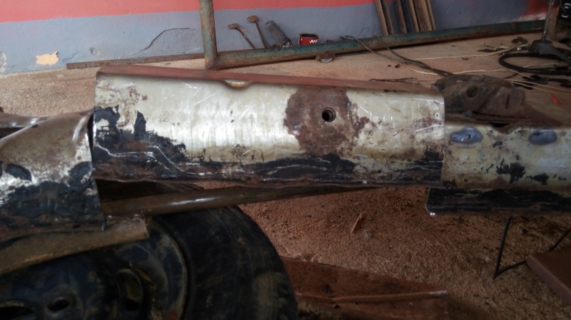

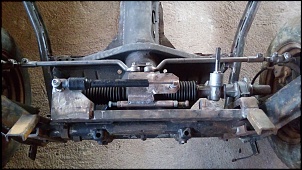

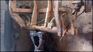

    sonho antigo, gaiola AP-20180203_143432.jpgsonho antigo, gaiola AP-20180203_143630.jpg
    com o chassi alinhado de devidamente soldado, o passo seguinte foi a retirada da suspensão traseira da brasília...

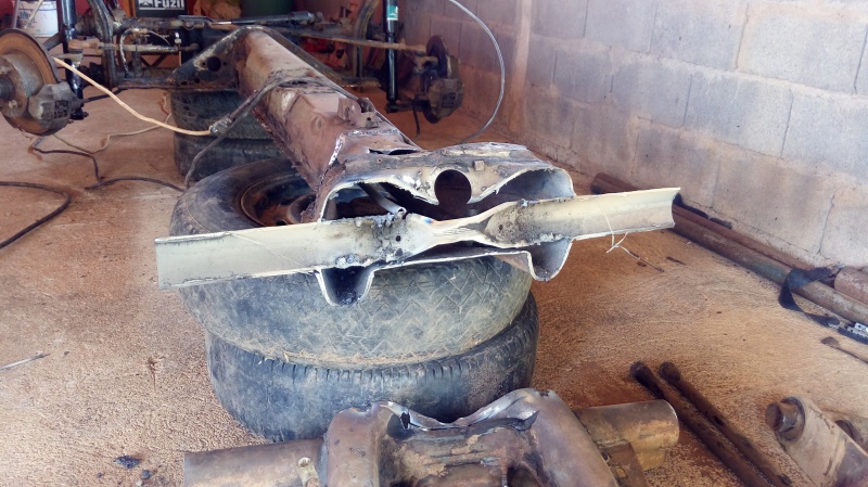

    sonho antigo, gaiola AP-20180203_154946.jpgsonho antigo, gaiola AP-20180203_155006.jpg
    nessas fotos da pra notar que preservei uma parte do tubo da suspensão para facilitar na hora de alinhar a nova no lugar...

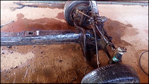

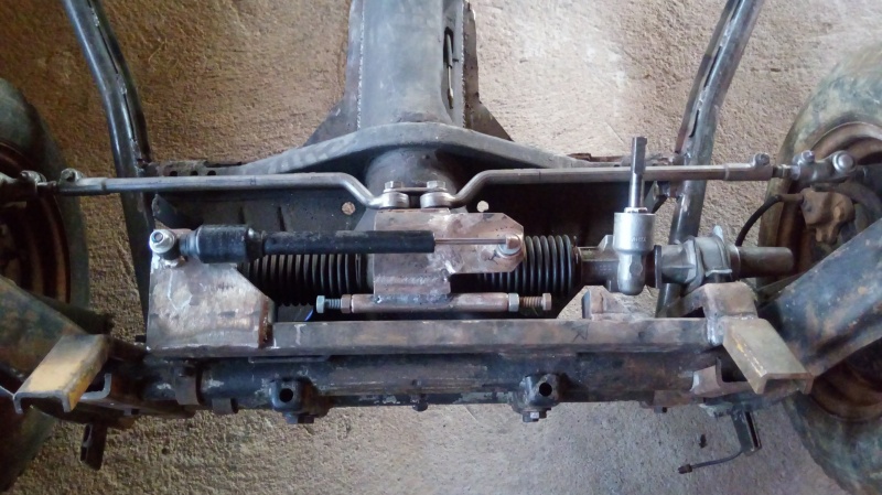

    sonho antigo, gaiola AP-20180203_162045.jpgsonho antigo, gaiola AP-20180203_162104.jpg
    aqui a suspensão da kombi já no lugar, no detalhe como foi fácil o alinhamento da nova suspensão tendo como guia a antiga...

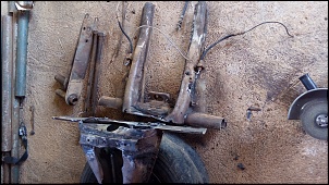

    sonho antigo, gaiola AP-20180205_191929.jpgsonho antigo, gaiola AP-20180210_181820.jpg
    nestas fotos, a parte de cima e de baixo da emenda quase prontas...
