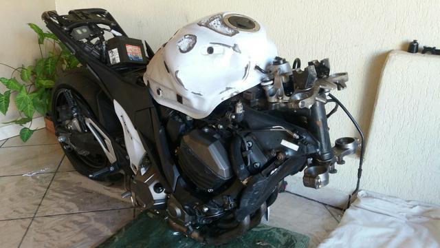

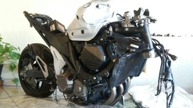

    Saudações amigos!

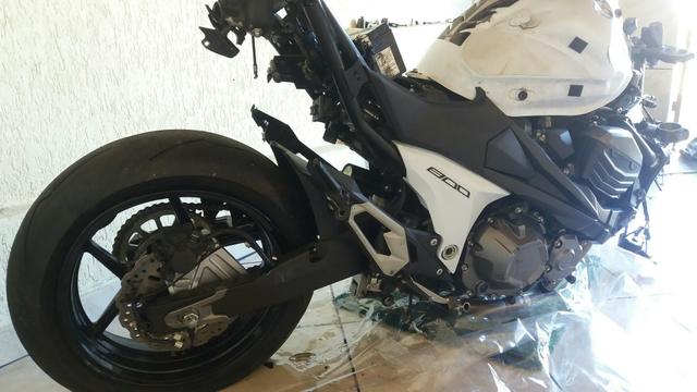

    Compartilhando com vcs a construção do meu kart cross com motor kawasaki Z800.
    Doadora de orgãos.....
    Miniaturas de Anexos Miniaturas de Anexos Kart Cross Kawasaki-z800-2.jpg   Kart Cross Kawasaki-z800.jpg   Kart Cross Kawasaki-z800-1.jpg   Kart Cross Kawasaki-z800-5.jpg

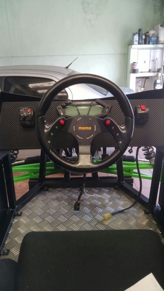

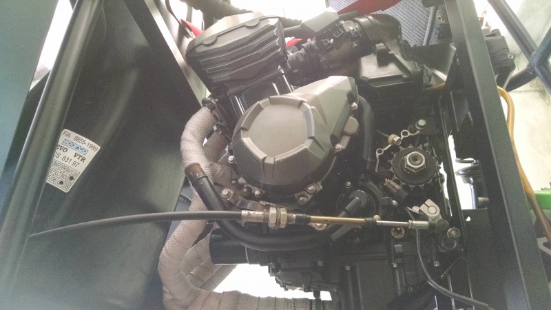

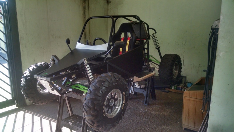

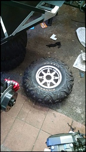

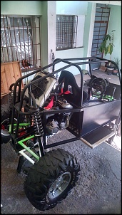

    Kart Cross Kawasaki-whatsapp-image-2017-08-11-11.12.31.jpgKart Cross Kawasaki-whatsapp-image-2017-09-03-15.22.54.jpgDepois de 1 ano e 1 mês, estou na fase final do projeto.........Kart Cross Kawasaki-img_20170903_154140348.jpgKart Cross Kawasaki-img_20170901_122802392.jpgKart Cross Kawasaki-img_20170902_150937571.jpgKart Cross Kawasaki-img_20170902_151004129_hdr.jpgKart Cross Kawasaki-img_20170902_151047573_hdr.jpgKart Cross Kawasaki-img_20170902_151208752_hdr.jpgKart Cross Kawasaki-img_20170902_151505699_hdr.jpg

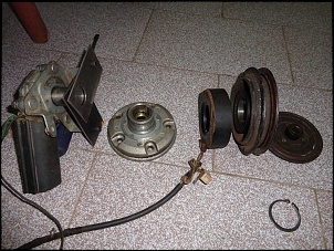

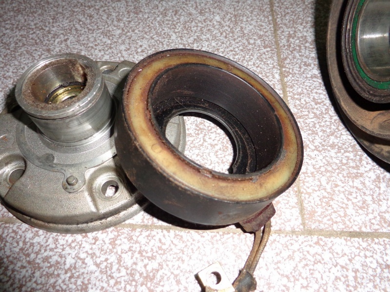

    Se vc for "metido" ( e pelo jeito é)e quiser trocar de marchas no volante basta conseguir uma embreagem de compressor de ar condicionado veicular, um motor de limpador de para brisa e dois micro interruptores. instala os micros no volante, adapta a embreagem no motor de limpador, pode usar uma corrente e pinhão ou uma vareta para ligar o motor ao bracinho da troca de marchas da moto. Faça a ligação do motor de modo que fique com dois negativos na entrada do motor e que ao apertar uma micro vai dar o positivo que precisa para funcionar. A embreagem ligada em paralelo ao motor. Quando apertar um micro ou outro o motor vai inverter a rotação.
    Vai funcionar que é uma beleza, já fiz isso com automáticos de arranque mas consome muita energia e não funciona direito...kkkkk mas acionava até a embreagem antes da troca....
    Tudo isso porque não vai ser fácil tirar as mãos do volante na hora da troca de marchas, vc nem vai olhar para o contagiros...kkkkkk

    Parte das peças necessárias para a montagem do esquema.
    Miniaturas de Anexos Miniaturas de Anexos Kart Cross Kawasaki-montagem.jpg   Kart Cross Kawasaki-partes.jpg   Kart Cross Kawasaki-bobina.jpg   Kart Cross Kawasaki-bobina-montada.jpg   Kart Cross Kawasaki-plato.jpg
    10/03/2004
    Faxinal do Soturno/RS
    2,910
    Agradecimentos: 36
    Na primeira foto seria ele montado, este motor é de vidro elétrico, talvez seja pequeno mas ele tem a vantagem de não ter eixo, tem um encaixe para um sextavado que poderia ser feito um eixo no tamanho necessário para fazer a adaptação. Na segunda foto são as peças, na terceira foto é a bobina que vai imantar a polia para a tração, do lado aparece um peça de alumínio( deve-se fazer um copia da parte central para fixar no motor elétrico a ser adaptado para prender todo o conjunto).
    Na quarta foto é a bobina dentro da polia.
    Na quinta foto aparece o outro lado da polia e o "platô", quando energizar a bobina vai imantar o centro da polia e vai grudar no platô. Quando liga o motor energiza junto a bobina da embreagem.
    Para acionar as marchas vc pode soldar uma orelha na polia e uma vareta até o pedal das marchas. VC pode deixar a alavanca manual das marchas também ligada na polia porque quando ela não for ligada ela vai girar livre.
    Mais ou menos isso. Hehehehehe. Mãos à obra.

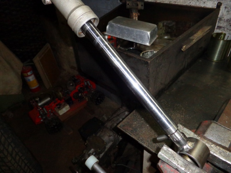

    Eu até desenvolvi uns amortecedores especiais para colocar na dianteira da minha gaiola, estão 80% prontos, não terminei para não ser forçado a instalar na gaiola ( $$$$ ). Eles ficaram com 294 mm de curso, com regulagem por clicks no avanço e retorno ( para o retorno ainda não fiz) e garrafa de nitrogênio.
    Segue uma fotinho da criança. Kkkkkk
