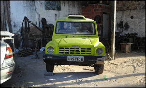

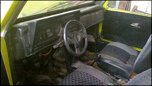

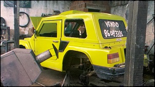

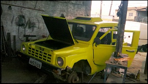

    Para iniciar o tópico, fotos do jipinho chegando na oficina dia 04/07/2015 (estado lastimável). Depois conto que foi pior que eu pensava. Esqueci da foto dele abandonado antes do reboque pegar. Ja fiz muita coisa mas estava sem coragem de postar. Vou tentar passar esta semana tudo em ordem cronológica para ficar atualizado.
    Miniaturas de Anexos Miniaturas de Anexos Reforma Completa de Gurgel X12 86-2015-07-04_11-44-20_835.jpg   Reforma Completa de Gurgel X12 86-2015-07-04_11-50-43_33.jpg   Reforma Completa de Gurgel X12 86-2015-07-04_11-52-07_304.jpg   Reforma Completa de Gurgel X12 86-2015-07-04_11-52-12_484.jpg

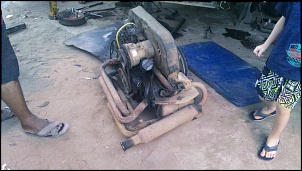

    Motor retirado para retificar. Só que na retífica tive a infeliz notícia que não tinha mais "corte". Solução: conseguir uma nova carcaça e um virabrequim para fazer um novo.

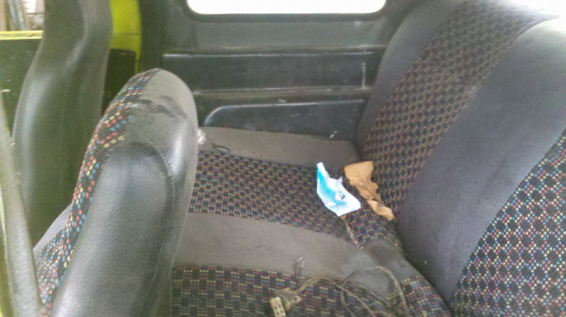

    Mandei revisar toda a mecânica e trocar o que estava ruim. O carro foi todo desmontado, aberta a caixa de câmbio e trocado o óleo. Minha idéia era arrumar a mecânica e rodar um pouco para depois parar e mexer na fibra. Só que os bancos estavam muito ruins e a fibra estava batendo, além das portas. Resolvi parar e arrumar tudo.

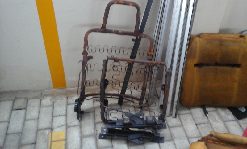

    Partindo para a reforma dos bancos:
    Reforma Completa de Gurgel X12 86-20151110_061909.jpgReforma Completa de Gurgel X12 86-20151110_055844.jpgReforma Completa de Gurgel X12 86-20151110_055927.jpg
    Banco desmontado. Novas espumas tipo Recaro. Pedrinho e Sonic já curtindo as espumas novas.

    Banco traseiro de Uno, doador da espuma de trás.
    Tirando a medida para cortar e soldar os dois suportes. Assim após cortar a espuma ela encaixa certinho na parte de cima da nova peça de ferro.

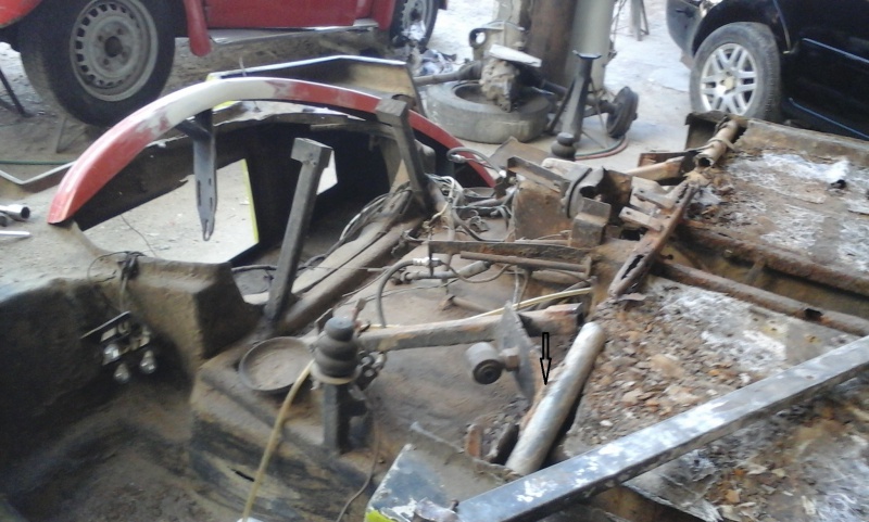

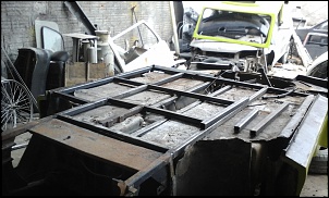

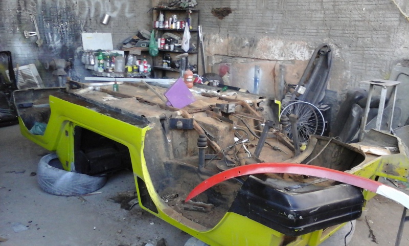

    Retirada da fibra que cobre o chassi. Muitos pontos de ferrugem e outros "consertados" com tubo errado. Resolvi trocar toda a parte central do chassi e deixar tudo novinho.
    Parte central do chassi parcialmente refeita com tubos quadrados 30mmx3mm.
