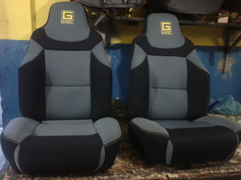

    Bancos em Neoprene prontos.
    Anexo 519728

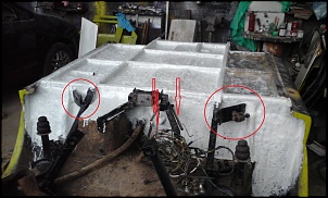

    Chassi refeito com tubos quadrados 30mm/3mm. Novos suportes dos tirantes da suspensão e novos tubos para os cabos de freio de mão, embreagem e acelerador. O chassi foi pintado com "Ferrolac", recoberto com fibra e aplicada camada de tinta PU.

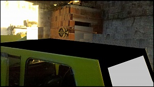

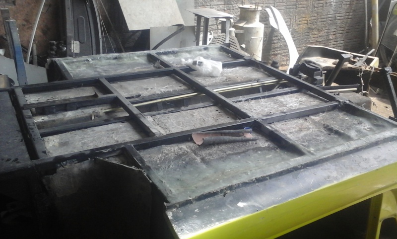

    Tenho uma grande dúvida no projeto em relação a estrutura da capota. Vou retirar a parte de cima e fazer uma capota tipo teto solar de fibra/neoprene, que vai recolher toda atrás do carro. Para isso tenho que reforçar a estrutura da capota, pois ela vai perder a rigidez original. Vou colocar cantoneiras por dentro das bordas laterais como na imagem abaixo e montar o teto corrediço por sobre elas.
    As cantoneiras devem ter uns 5cm a 7cm de altura/largura.
    Minha dúvida é quanto a espessura. 2mm dá certo ou tenho que partir pra algo mais agressivo.
    Lembrando que o Gurgel não tem partes de ferro do chassi no encontro entre a carroceria e capota. Ela deve ser parafusada em toda sua parte de baixo na fibra e reforçada com chapas de aço e 4 parafusos nas cantoneiras.
    Tentei desenhar uma gaiola completa porém os tubos de subida iriam ficar em posições frágeis na estrutura (sem amarração adequada).

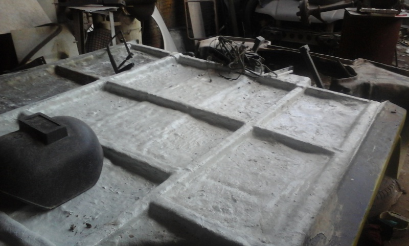

    Esboço da capota sem teto:
    Reforma Completa de Gurgel X12 86-2015-07-10_17-10-13_845.jpgReforma Completa de Gurgel X12 86-1.jpg

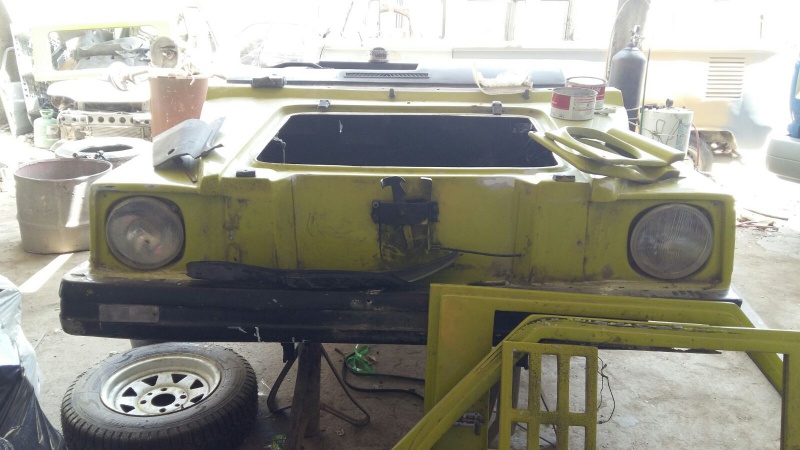

    Não pretendo mudar muito mas vou mudar alguma coisa. Não gosto daquelas coberturas. Vou procurar fazer parecido mas colado a fibra pra não bater. Devo serrar também aqueles bicos na frente que vem do apoio do capô e colocar a fechadura pra dentro. A grade vou deixar trapezoidal acompanhando o ângulo dos paralamas e vou colocar por dentro uma grade alumínio colada a grade original ao invés daquela fibra preta solta. Entre a grade e os farois coloco uns leds de luz diurna de 2cm. Atrás vou tirar as lanternas de gol bx, fechar tudo e colocar umas lanternas que comprei na China.
    Reforma Completa de Gurgel X12 86-25-pgufmwotivee-1-1.jpgReforma Completa de Gurgel X12 86-download.jpgReforma Completa de Gurgel X12 86-lanternas.jpg

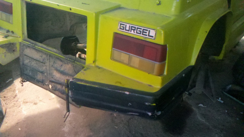

    Desenho tosco da traseira nova.
    Reforma Completa de Gurgel X12 86-2015-07-11_09-29-46_244.jpgReforma Completa de Gurgel X12 86-lanternas.jpg
