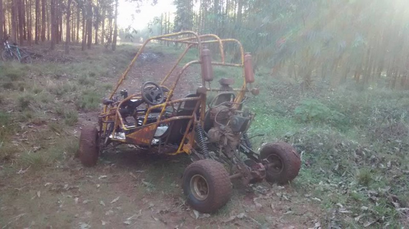

    Olá pessoal, peço desculpa já de imediato caso estejas publicando no local errado, não fiz pesquisas se alguém tem o mesmo problema, por acreditar que serei o primeiro... Galera, sou novo neste mundo, comprei uma "gaiolinha" com motor 125cc muito bacaninha por sinal, tem fotos dela na minha galeria.
    Bom, meu problema é o seguinte: Ela quando arranca contrai a suspensão traseira, fazendo com que ela erga entre a balança e o chassis, bem no meio dela, ela sobe até esterçar 100% o amortecedor, fico pensando e imaginando o porque isso, já que tal fato faz com ela perca muito, mas muito torque na arrancada, já é fraca né, ai desperdiçando potencia... hahahaha
    Pensei em colocar um limitador na suspensão dela ao fim de não esterçar o amortecedor traseiro, mas não sei, acho que na buraqueira vai ficar complicado, sei que tem muitos experts aqui, me ajudem por gentileza...Kart Cross com defeito...-11915110_10207234257632093_3230446718586062427_n.jpg

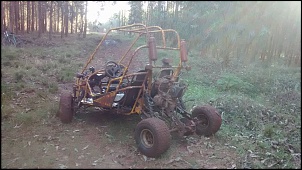

    O banco sobe... E não teria algo haver com o fato do motor ser traseiro e fixo na suspensão?
    Segue uma foto lateral...Kart Cross com defeito...-11903718_10207234257392087_351503884006239654_n.jpg
    10/03/2004
    Faxinal do Soturno/RS
    2,910
    Agradecimentos: 36
    Ai!!!!! Esquece aquilo que falei.
    Tenta um amortecedor mais duro ou até diminuir o ângulo da balança....Que Deus te ajude! Hehehehehe

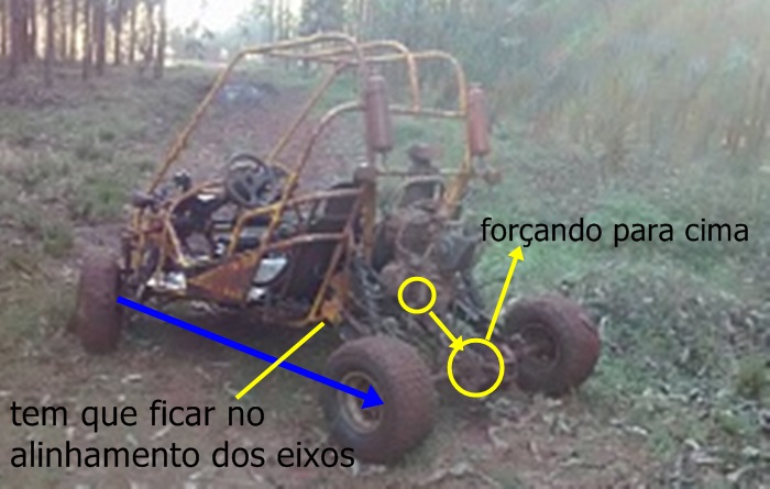

    Blz gecielmachado o angulo central esta mt alto, tem que ficar quase que reto ok.....
    2 dica: seu amortecedor pode estar mt macio, ou com efeito mola, sem óleo etc.....
    então quando coloca peso, ele abaixa mt fácil e quando acelera o motor não leva o kart para frente e a força do motor dobra o kart ao meio porque esse chassis é como uma dobradiça de porta ex:....
    solução: coloca o centro do kart na mesma altura do eixo e tem que ser + duro os amortecedores.....
    pois quando sentar no kart piloto e passageiro esse centro terá que abaixar mt pouco ok....
    É SÓ UMA QUESTÃO DE POSICIONAMENTO
    Se fosse motor lateral esse angulo poderia ficar assim mesmo, pois quando arrancar esse centro iria de encontro ao solo....
    OBS.: LEMBRANDO QUE O AMORTECEDOR TEM QUE SER DURO NÃO A MOLA E SIM O SISTEMA INTERNO ESTE SIM TEM QUE TER O RETORNO LENTO OK.....ABRAÇO
