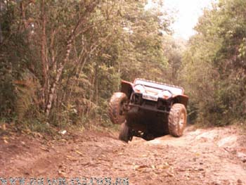

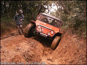

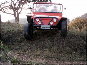

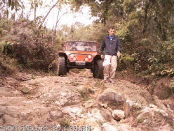

    Essa Gaiola foi a 4° gaiola que contruimos , eu e meu irmão , depois de muito tentar ter um veico para as mais diversificadas trilhas , contruimos a nossa 1° gaiola a 15 anos passados, com um chassis de sp2 e cambio e motor de fusca , adaptamos rodas 16" na trazeira , mas mesmo assim não tinhamos a devida altura de vão livre, com apenas tração trazeira vivia travando nos facão, passando 3 anos de uso dessa gaiola fizemos outra agora optando pela suspensão IRS, motor a ar , e suspensão de brasilia, rodas 16, pneus argentinos , mas mesmo assim a frente ainda estava baixa e a gaiola apertada, montamos a 3° gaiola um pouco mais espaçosa internamente e resolvendo a frente com uma frange de fabricação propria, mas o espaço ainda era pequeno, decidimos alterar a forma da gaiola , motamos a 4° gaiola , muito espaçosa e com motorização ap 2.0 , bancos concha reclinaveis , cambio de Kombi diesel , som , radio amador , freio a disco nas 4 rodas, carroceria em fibra, painel, portas para acesso ao interior , capota em lona , ficou show , vou colocar algumas fotos dela aqui .. se quiser ver ao vivo todas as quintas estamos com ela no Pacaembu, das 20:00 as 23:00 horas.
    Miniaturas de Anexos Miniaturas de Anexos -gaiola10_153.jpg   -gaiola5_187.jpg   -gaiola4_194.jpg   -gaiola2_150.jpg   -gaiola1_337.jpg

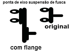

    Amigo, Teria como vc contar mais sobre esta flange na suspensão dianteira?!?!?!... eu, e acredito q muitos outros aki no forum tem este problema com a parte dianteira muito baixa...
    como que é está flange?... não teria como disponibilizar algumas fotos para nós?!?! da flange, de como ela é adaptada etc...
    Abraços!!
    Fabiano
    Desculpem pelo Frange é Flange !!!!
    Errei mas segue um desenho aproximado do que vem a ser a peça, essa que eu uso foi feita por um torneiro mecanico , com uma chapa de 2,5cm é cm mesmo !!!! e solda MIG, tem que se usar 2 pontas de eixo para montar cada lado , é feito um furo para melhor aclopamento e solda , se colooca uma de cada lado da chapa, e solda -se , lembrando que da superior corta-se a ponta onde vai o rolamento e a inferior corta-se onde vai os Pivôs .
    Ela desce em media de 15 a 18 cm a roda dando assim mais altura ao veiculo, ganhando a altura de 50 cm de vão livre .
    Espero ter Ajudado

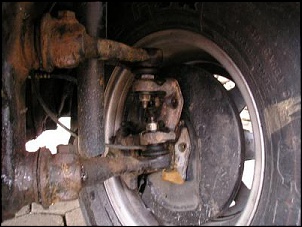

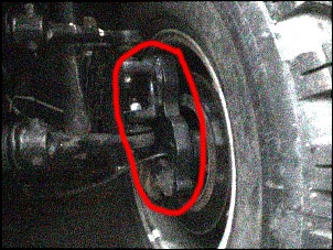

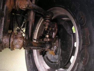

    Fabiano, eu achei umas fotos dessas falnges no site do Gurgel Guerreiro, acho que dá pra ajudar! Olha aí!
    Essas são feitas de 2 mangas de eixo cortadas e soldadas...
    Mas gostei mais da idéia do Marco, pela descrição parece ser um conjunto mais... digamos... reforçado!
    Marco, coloca uma foto da sua flange aí pra gente vai!
    Miniaturas de Anexos Miniaturas de Anexos -suspdiant3_118.jpg   -x13_suspdiant_953.jpg

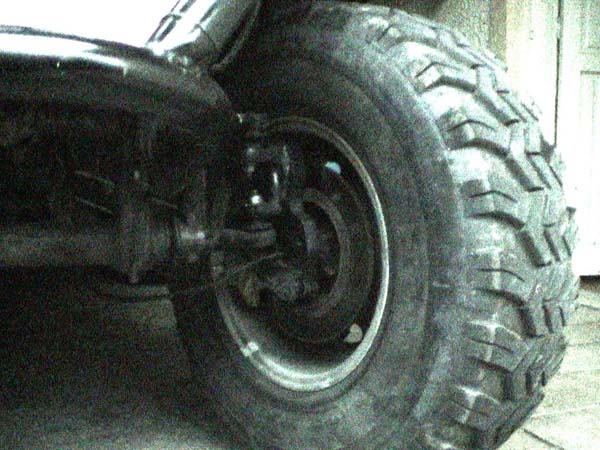

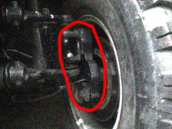

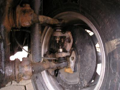

    fotos da Flange
    Olá Amigos demorei mas aí estão as fotos da flange de minha gaiola.
