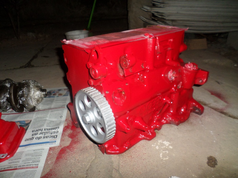

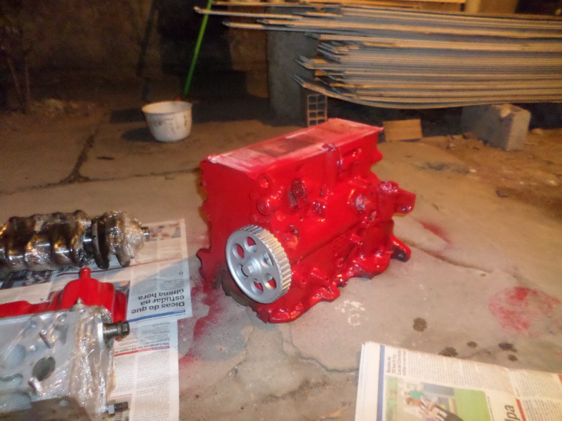

galera a retifica do motor ja esta toda pronta... irei pintar o bloco e iniciar a montagem dele...
creio que estara funcionando ate no meio de novembro.. o bicho vai ficar com carburador 3E mesmo.. ira fica muito fora de custo colocar uma injeção nele.. ai quem sabe depois colocarei uma ingeção 4 bico..
logo logo tem foto :)

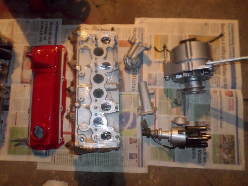

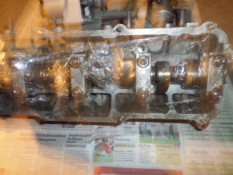

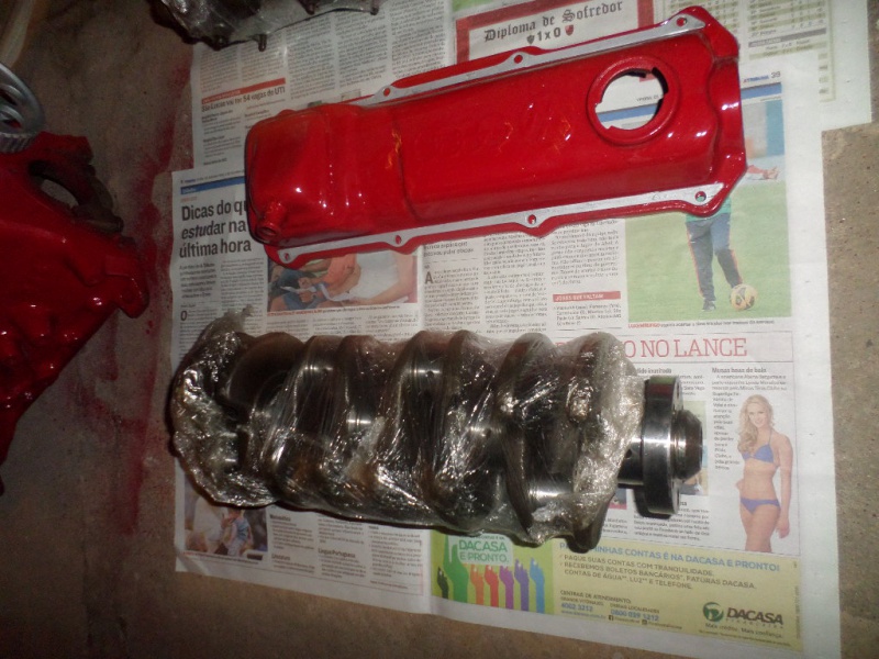

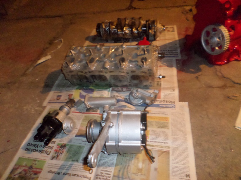

Galera tai o motorsão hehe... Anexo 436024Anexo 436025Anexo 436026Anexo 436027Anexo 436028Anexo 436029Anexo 436030Anexo 436031Anexo 436032
nem parece aquele motor todo enferrujado e velho de antes kkkkkk...
então ja irei leva-lo para oficina para iniciar a montagem, mas ainda falta umas peças pois o comando 49G não serve a polia antiga.. vo comprar polia regulavel e cabo de velas siliconados de 10 mm.. alguem sabe o modelo de cabo de vela deste carro? os cabos são com pino ou sem pino?..
