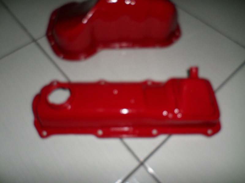

resolvi o problema do cabeçote e pintei algumas partes do motor
Anexo 432921Anexo 432922Anexo 432923
falta pintar o bloco da mesma cor (vermelho) e as polias e alternador de prata..
vai ficar filé neh hehe.. vai da ate dó sujar de barro depois kkkkkkkkkkk..
